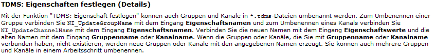

Guten Tag,
ich wollte grad mit einem vermeintlich trivialen kleinen Progrämmchen anfangen, da musste ich feststellen, dass ich garnicht weiß wie das gehen soll. Und zwar will ich nachträglich die Gruppen-/Kanalnamen editieren können. Von TDMS-Dateien versteht sich. Auf der Palette seh' ich nix passendes. Ich kann mir nicht vorstellen, dass der einzige Weg ist die Datei nochmal komplett einzulesen und neu abzuspeichern. Seh' ich wieder den Wald vor lauter Bäumen nicht?
Vielleicht hat jemand sogar schon was fertiges?!
Gruß dimitri

Eigentlich ganz einfach, aber etwas in der Doku versteckt.
http://www.LabVIEWforum.de/index.php?showt...154&hl=tdms
Gruß Julius

Was aber doof ist: Ich hab' ein deutsches LV ... in der Hilfe steht's auf deutsch: 'NI_GruppennameAktualisieren' / 'NI_KanalnameAktualisieren' - Es klappt aber nur, wenn ich die englischen Eigenschaftsnamen benutze.

Altes Leiden. Seit 8.6 oder 9.0 sind die lokalisierten Varianten glücklicherweise auch aus der Doku raus.
