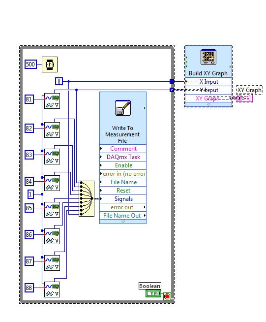

hallo zusammen!
bin gerade draufgekommen dass mein letzter post schon mehr als 3 jahre her ist:Dseis drum
habe folgendes problem.
möchte von einer ni-motion-controller karte adc werte auslesen -> das hat soweit funktioniert... nun möchte ich aber gerne die werte in abhängigkeit der iteration in einem x-y graphen darstellen.
hab das auch schon versucht jedoch bekomm ich kein darstellung.... ich bin mir sicher es ist irgendwo ein billiger fehler jedoch kann ich ihn gerade nicht erkennen.
thx for your help

Entweder ein AutoIndexing am Ausgang der While-Schleife aktivieren, damit du 2 Arrays in den "Express-XY-Graph" schiebst, oder Express-VI innerhalb der While-Schleife platzieren.
