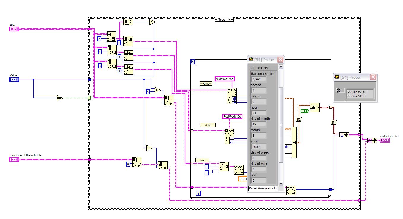

Hallo Leute,
habe wieder mal ein LV Problem
Und zwar lese ich aus einem .txt file verschiedene Werte aus die ich anschließend auf einem Graph anzeige
Zu meinem Problem:
in dem txt File ist jeweils auch ein Zeitstemple für die Werte dabei!
Diesen muss ich für den Graphen umwandeln so wie auf dem Bild.
Jetzt kommt es aber vor das dieser Baustein 1 Stunde dazu zählt aber nur bei manchen .txt Files? Wie kann sowas sein?
Die Minuten und alles stimmen aber?!?!?
(Links wird jetzt der LETZTE wert der Zeitstempel angezeigt und rechts der ERSTE! aber dazwischen liegen nur 5 min also nicht davon täuschen lassen)
Hoffe ihr könnt mir helfen

Die Stunde ist die Differenz zwischen Weltzeit und Lokalzeit, probiere doch mal an den entsprechenden Boolschen Eingängen und an den Formatstrings herum. Irgendwann funktioniert es.
Aber davon abgesehen: Die Umwandlung von Datei-Text-Zeit in LabVIEW-Zeitstempel hast Du gigantisch umständlich gelöst. Poste doch mal eine Zeile der Datei, bei der eine Zeitangabe mit dabei ist.

:hmm:Das möchte ich sehr bezweifeln. Steht da nicht schon was anderes im txt-File drin? Eigentlich sieht das so richtig aus, vor allem mit dem Anschluß UTC=False.
Ansonsten VI und entsprechende Files posten, bei dem das auftritt.
' schrieb:Aber davon abgesehen: Die Umwandlung von Datei-Text-Zeit in LabVIEW-Zeitstempel hast Du gigantisch umständlich gelöst. Poste doch mal eine Zeile der Datei, bei der eine Zeitangabe mit dabei ist.

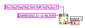

Kürzer, z.B. so:

Hallo
Danke Jens für den Screenshot.
Ich habs jetzt genau so gelöst und es funktioniert!
Außerdem habe ich herausgefunden das mit meiner Lösung Sommer und Winterzeit berücksichtigt wird! D.h. ich habs einmal mit einem File probiert in dem ich das Datum geändert habe auf Jänner und siehe da es funktionierte! ....
