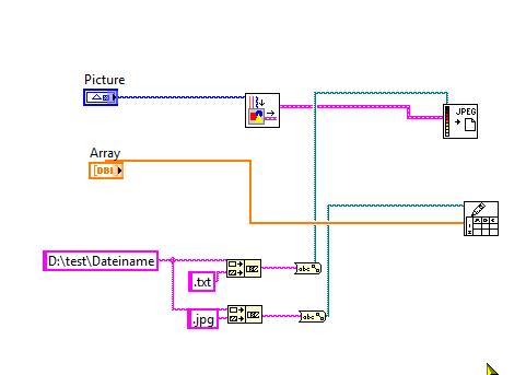

ich hätte mal eine Frage über die ich schon einige Zeit grüble,
ich habe in LabVIEW (8.6) ein Bild und ein Array, ich möchte nun wenn ich das Bild speichere (FiletoBmp) das automatisch, das
Array ebenfalls auf die Festplatte gespeichert wird und zwar mit dem gleichen Namen das das Bild hat (wobei der Namen für das Bild jedesmal ein anderer ist) natürlich mit einer anderen Endung. Sorry wenn ich kein Vi angehängt habe, aber da mir jeder Ansatz fehlt hätte das wohl auch nichts gebracht.
Wäre echt toll wenn dazu jemand eine Idee hätte, bzw. ist das überhaupt möglich???

Array und Bild speichern, mit gleichem Namen aber anderer Endung
Hier, als Ansatz.

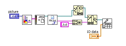

Für den Fall, dass der Pfad nicht vorher bekannt ist und beispielsweise über einen DateiDialog ermittelt wird, kannst du es auch so machen:
Wenn man am "JPG-Datei schreiben" keinen DateiPfad anlegt, wird der Pfad automatisch über einen Dialog ermittelt.

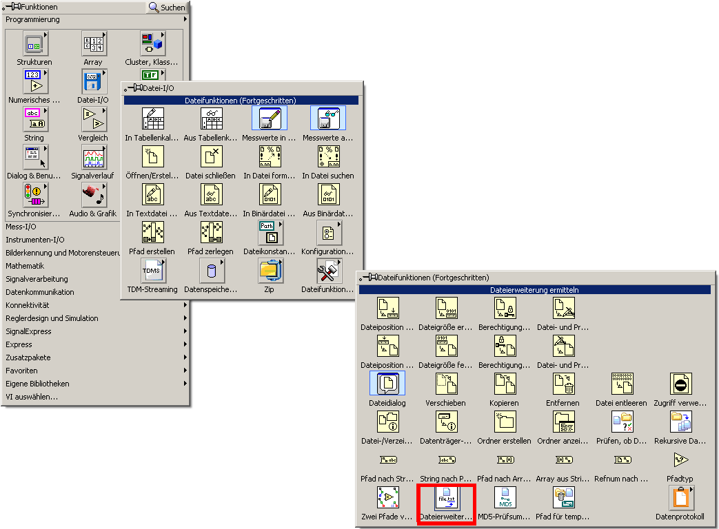

erstmal !vielen dank! für eure hilfe,
hab leider immer noch ein kleines problem, ich kann in meinem LabVIEW nirgends das von dir im bild angegebene file.txt finden, habs schon mit ausgabe in binärdatei etc. probiert aber das klappt nicht, kannst du mir verraten wo ich die funktion finde????

Hallo ominum,
05.05.2009, 22:00
Danke, ihr seid echt die Besten, es klappt.
Und ich hätte schon gedacht ich bekomm das nie hin, vielen vielen Dank

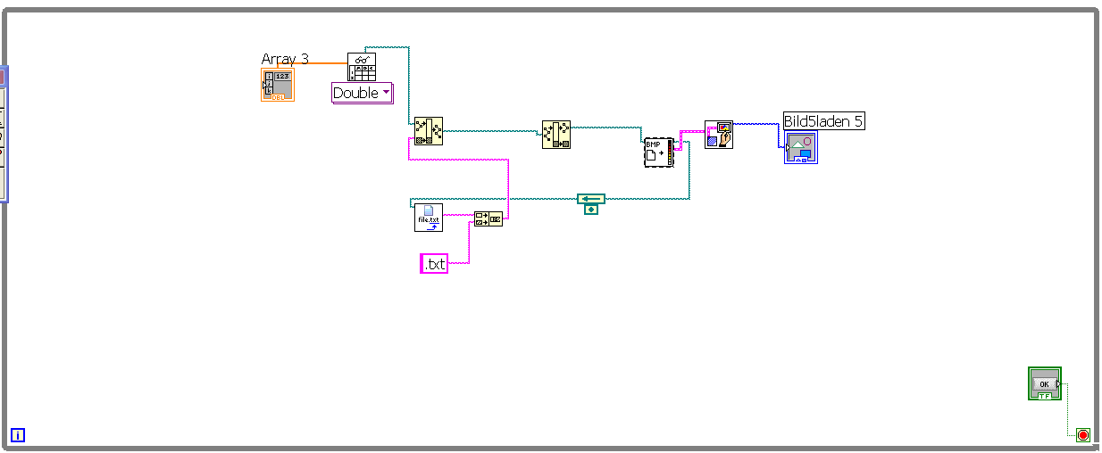

ich schon, wieder, Sad , nachdem die Auslese wunderbar geklappt hat, hab ich jetzt versucht die Daten wieder einzulesen, also das Bild mit LabVIEW öffnen und automatisch soll die .txt Datei mit dem gleichen Namen wieder in ein Array eingelesen werden. Aber irgendwie funzt das nicht, ich kann zwar das Bild öffnen, aber die Daten werden nicht zurückgelesen, ich häng mal das vi als png datei an, vielleicht hat ja nochmal jemand eine idee.
VG
Ominum
ich vermute dass du da einige dreher in den leitungen hast. lade doch mal das VI hoch

hier ist es. Danke für die schnelle Antwort
lg
Ominum

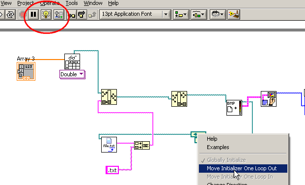

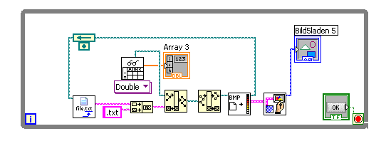

1. Ersetze mal deine Feedbacknode durch ein Shift-Register
2. Schau dir mal den Datenfluss im Highlight-Modus an
Dann analysiere mal selber. Da lernst du mehr dabei, als wenn wir dir das wieder vorkauen.
3. Gerade bei deinem kleinem VI bringt die Aufräumautomatik (Strg-U) was:
Gewöhne dir an, von links nach rechts zu programmieren.
