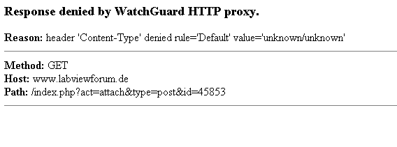

Ich bekomme aber folgende Seite angezeigt wenn ich auf die Datein klicke (auch rechstklick, Speichern unter bringt nichts):
Das ist kein Pfusch, das ist eine alternative Lösungsmöglichkeit.
28.04.2009, 09:02
subvi beenden
Da ist Deine Firewall Schuld. Frag' mal bei Deiner IT-Abteilung nach.
