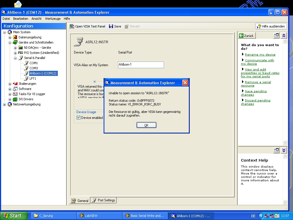

Unter Measurement and Automation Explorer wird diese Fehlermeldung nach kurzer Zeit angezeigt (Fehlermeldung.jpg). Was bedeutet das und was muss ich tun?

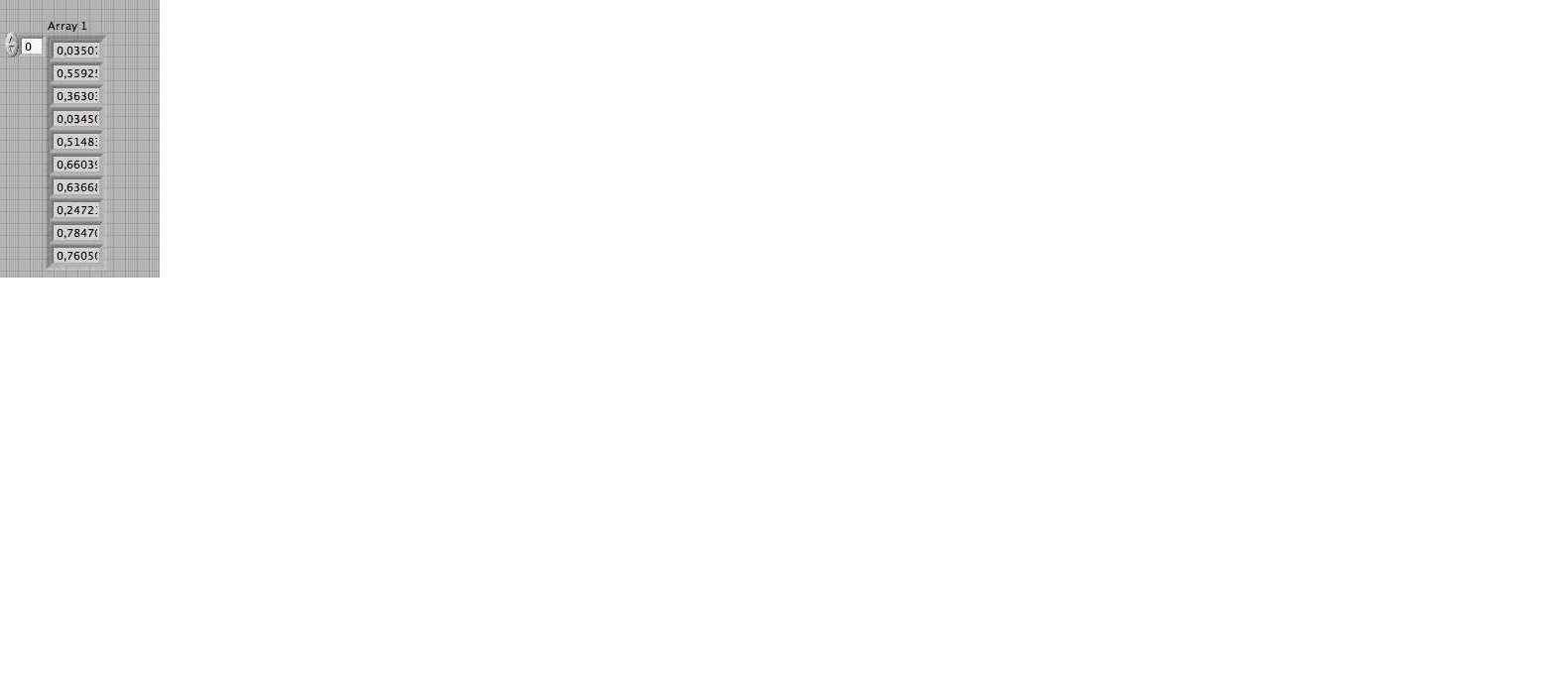

Derzeit sind 7 Kanäle (10 Kanäle können insgesamt belegt werden) des Messgerätes mit Sensoren belegt. Diese Signale möchte ich auch über LabVIEW anzeigen. Aber nicht mit der Temperaturanzeige (derzeitige Ausgabe.jpg) wie bislang, sondern einfach mit einer Liste - sozusagen 7 Anzeigen untereinander. So wie dieses Beispiel (Bsp.jpg) Ist das möglich?

Zitat:Unter MAX wird diese Fehlermeldung nach kurzer Zeit angezeigt
Du kannst nicht gleichzeitig mit mehreren Programmen auf die COM-Schnittstelle zugreifen. Immer nur einer - und hinterher die Resource auch wieder freigeben...
Zitat:So wie dieses Beispiel (Bsp.jpg) Ist das möglich?
Ja - hast du doch selbst schon im 4. Bild gezeigt...

Nichts. Es dürfen nur keine anderen Programme (im Hintergrund) ebenfalls auf diese Schnittstelle zugreifen...
Genau das sagt die Fehlermeldung: Die Resource existiert, ist aber nicht vefügbar!

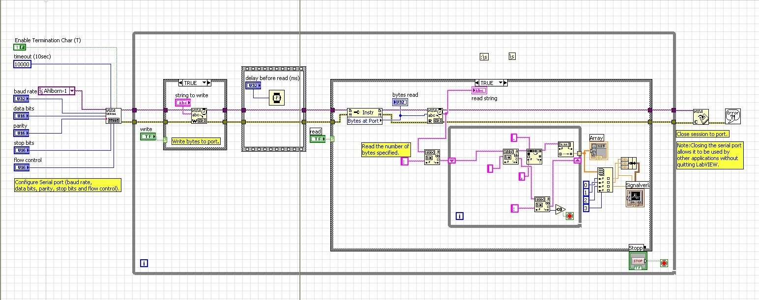

Guck dir das zweite Bild an: hier wird aus der innersten Schleife heraus ein Array gebildet...
Wenn du in deinem "Array" mit den Temperaturanzeigen einen Rechtsklick auf so ein Thermometer machst, dann Ersetzen->numerische Anzeige durchführst, bekommst du ein Array mit reiner Zahlenanzeige...

Vor der großen Schleife wird die serielle Schnittstelle konfiguriert. In der Schleife wird (bei Bedarf) ein Befehl gesendet, dann kurz gewartet, dann (bei Bedarf) ein Wert (als String) eingelesen, dann dieser String in Zahlenwerte umgesetzt. Für einen NI-Mitarbeiter aber eher "unsauber" umgesetzt...

Die Fehlermeldung wird ja vom MAX und nicht vom LabVIEW-Programm ausgegeben. Wie dir bereits empfohlen wurde, solltest du alle Programme schliessen, am besten den PC neustarten und dann nur das LabVIEW-Programm öffnen und das VI starten.
So, wie es aussieht, bekommst du ja die Antwort vom Gerät. Es scheint auf das *IDN zu reagieren. Jetzt musst du nur anstatt von *IDN etwas anderes ins Write String reinschreiben, was genau weiss ich nicht, es muss ein Befehl für die Messwertabfrage sein.
