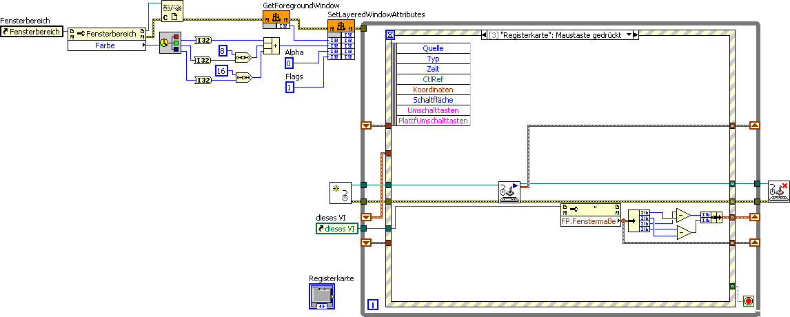

Das zweite Problem entsteht zur Laufzeit. Ich lasse das Programm so laufen, dass nur die Registerkarte gezeigt wird, also keine Titelzeile oder Menüzeile. Wie kann ich in diesem Fall einstellen, dass ich die gesamte Karte verschieben kann?
Also das ich mit der Maus auf eine Stelle klicke und durch Ziehen die ganze Registerkarte verschieben kann?

' schrieb:Jetzt bleibt nur noch das Problem des Verschiebens..
Ich nehm jetzt einfach mal an, du willst nicht die Registerkarte, sondern das Panel verschieben, dass die Registerkarte beinhaltet. Ohne Titelzeile gehts natürlich nicht so ohne weiteres. Du müsstest das selber programmieren. Ich denke jetzt mal laut: "Event "Maustaste gedrückt" abfangen, wenn nicht in einem Control, dann Position der Maus im Timeoutframe der Eventstruktur pollen (vllt mit 50 ms) und damit die Postion des Panels an Postion der Maus anpassen. Event "Maustaste losgelassen" unberbricht das ganze dann."

Lv85_img
Sonstige .vi  VerschiebMich_lv85.vi (Größe: 31,25 KB / Downloads: 317)
:rolleyes:viel Erfolg bei der Umsetzung

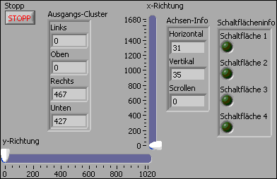

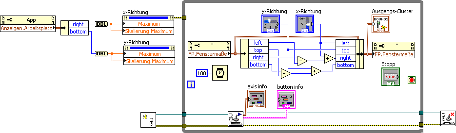

nur dann schaun wenn's nicht klappt Wink
Lv85_img
Sonstige .vi  VIMaus_verschieben_lv85.vi (Größe: 37,63 KB / Downloads: 343)
weiterhin viel Spaß

Hallo Y-P,
leider nichts gezaubert. Flirt
Nur bewiesen, dass verschieben eines VI's ohne normale Angriffsmöglichkeiten auch gelingt (mir ist auf die Schnelle kein anderer optische Effekt eingefallenDenknach).
