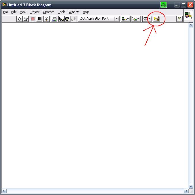

03.08.2008, 22:24
2x die gleiche Rechnung, 2 verschiedene Ergebnisse
Die Aufräumfunktion für das Blockdiagramm sieht auf den ersten Blick recht brauchbar aus und was auch praktisch ist, ist die "Link Tunnels in Case Structures"-Funktion.....
Mehr Neuigkeiten habe ich noch nicht getestet.
Jetzt hoffe ich nur noch, dass LabVIEW 8.6 stabil läuft.

wo find ich dieses sog. "Aufräumtool". Wie heisst das richtig?
04.08.2008, 09:30
Wenn Du auch schon auf LabVIEW 8.6 geupdated hast, dann hier......
