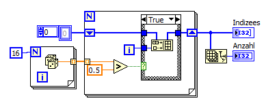

Ich suche nach einer Möglichkeit einen 1D Arry nach werten zu durchsuchen die größer eines bestimmten Schwellenwerts, wird ein Wert gefunden brauche ich den Index dieses wertes. Also praktisch so wie bei dem von LV gelieferten Vi "1D-Array durchsuchen"

Die Funktion 1D Array durchsuchen ist nicht gerade massgeschneidert für Deine Aufgabe. Sie ist mehr für Interpolation gedacht. Aber mit entsprechendem Krampfanteil im Code kann man wahrscheinlich jedes mit jeder Funktion machen. Warum nicht auf einfachste Art direkt machen?
11.0 .vi  0.vi (Größe: 9,22 KB / Downloads: 290)

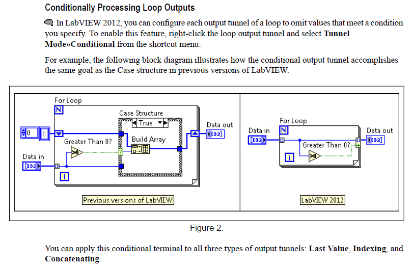

Anmerkung: Mit LV 2012 wirds noch einfacher. Ich habs noch nicht installiert, aber vielleicht zeigt das hier mal jemand, wie das vereinfachte VI dann aussieht?
Edit: Da sich niemand zuckt, hier die Verbesserung bei LV 2012:
