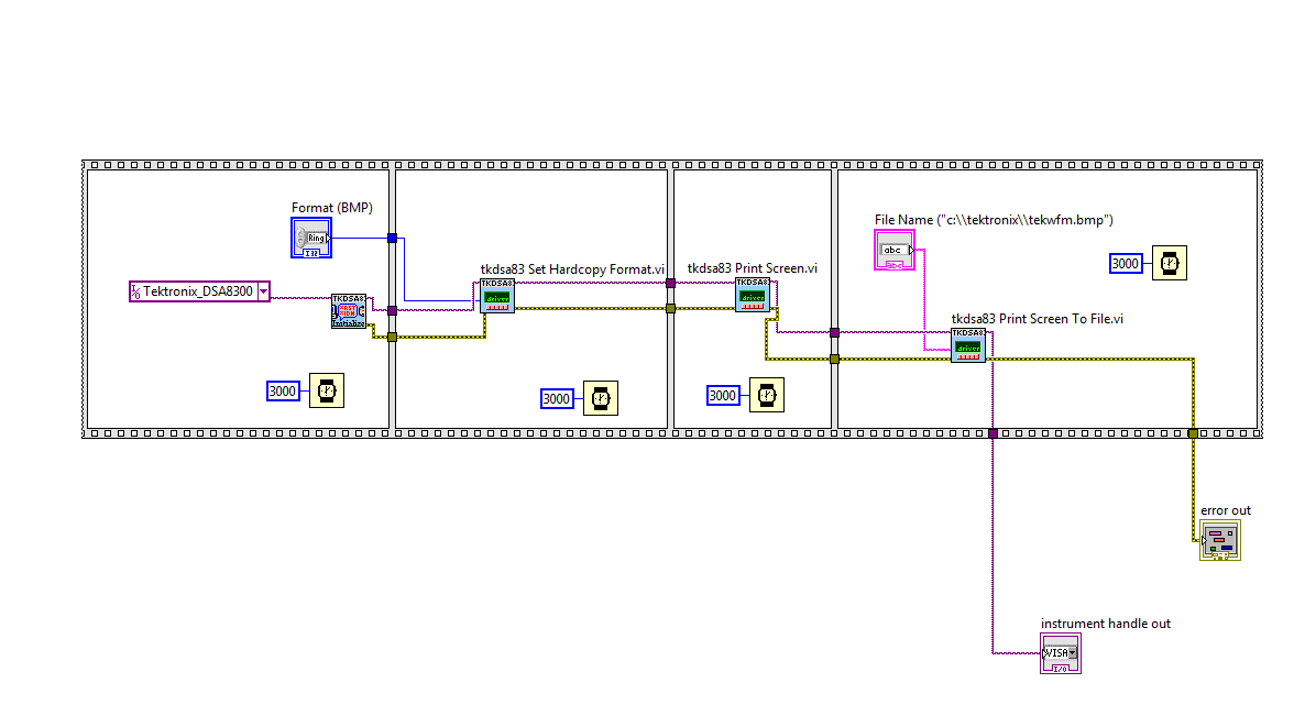

Ich würde gern das erzeugte Bild auf dem Oszi über Labview mit dem hardcopy Befehl in eine Datei speichern.
Habe mein Vi als Bild angehängt, welches leider nicht funktioniert.
Kann mir jemand sagen woran das liegen könnte, oder was hier eventuell noch fehlt?
Vielen Dank!

RE: Ansteuerung Oszi Tektronix DSA8300
Hallo sonne,
vielleicht solltest du den Fehler erst einmal genauer beschreiben?
"Funktioniert nicht" kann so ziemlich alles sein…
Oh stimmt sorry!
Also nach der Beschreibung sollte unter C im tektronix Ordner ein bmp file unter dem Namen "tekwfm" gespeichert werden.
Aber es wird eben keine Datei angelegt und der Ordner bleibt leer.
