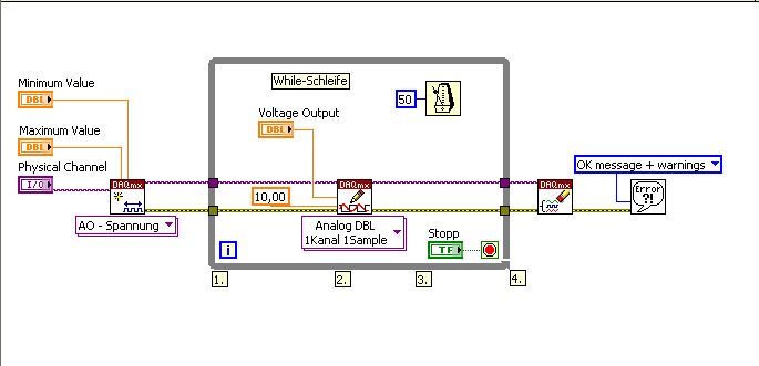

Alles lief super bis ich noch eine Spannung über die PCI-6259 ausgeben wollte. Hab mir das Beispiel Gen Voltage Update.vi genommen, mit einer While-Schleife versehen, Wartezeit dazu, funktioniert. Doch wenn das VI zusammen mit den anderen VI's läuft, passen die Timerwerte nicht mehr. Die ursprünglich so genaue Datenquellenperiode von 32,045 ms ist ca. 0,5 ms kürzer.
Mein Rechner ist ein Dual-Core, die Systemlast liegt bei ca. 22%.
Eine timed loop hab ich auch schon probiert, gleiches Problem.
Da ich den Wert ca. 10-20 mal /s ändern will, bringt ein dauerndes neu erstellen und schließen des Tasks auch nichts.

Für mein Problem habe ich jetzt eine nicht befriedigende Lösung gefunden. In dem geposteten Beispiel wird ja alle x-ms die Schleife abgearbeitet die den Wert dem AnalogOut rüber schiebt. Da ich diese Schleife nur noch bei Wertänderung abarbeite, ist mein Timerfehler jetzt wesentlich kleiner geworden. Jeder Aufruf des DAQ-Tasks kostet einige µs (Werde das morgen mal nach checken). Durch diese Reduzierung der Taskaufrufe bleibt der Fehler im vertretbaren Bereich.

Nachtrag: Habe es mal getestet. Jeder Aufruf des DAQMX Write erzeugt einen Fehler im Timer von ca. 8µs.
