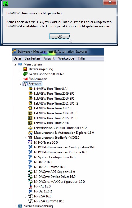

Auf dem Rechner ist die LV Runtime 2016 installiert. Gestern habe ich eine Änderung an meinem LV Programm gemacht (mit LV2016), die exe erstellt und auf den Rechner kopiert.
Führe ich die exe aus, erscheint die Meldung:
LabView: Ressource nicht gefunden.
Beim Laden des VIs 'DAQmx Control Task.vi' ist ein Fehler aufgetreten.
LabView-Ladefehlercode 3: Frontpanek konnte nicht geöffnet werden.
Führe ich die bisherige exe aus, lädt das Programm problemlos. Geändert habe ich allerdings nur einige wenige Nuimerische Ausgabefelder, nichts an den Tasks o.Ö.
GerdW schrieb in einem anderen Thread, DAQmx würde fehlen...das ist aber auf dem Rechner installiert.
Hat Jemand eine Idee wieso die exe plötzlich nicht mehr starten will? Das 'DAQmx Control Task.vi' hat außerdem doch gar kein Frontpanel...

Hallo Flug,
Zitat:LabView-Ladefehlercode 3: Frontpanek konnte nicht geöffnet werden.
Dann passt die Fehlermeldung doch exakt…
Es fehlt eine Resource, die in diesem subVI benötigt wird.
Es wäre vielleicht hilfreich, dieses subVI hier mal anzuhängen…

Welche Version DAQmx hast du auf DEINEM Rechner installiert - also auf dem, auf dem du die neue Exe erstellt hast?
Aus eigener (leidvoller) Erfahrung: Es scheint eine Inkompatibilität ab DAQmx 17 zu exisiteren, eine gegen diesen Treiber erstellte Exe läuft nicht auf Zielrechnern, auf denen nicht mindestens DAQmx 17 installiert ist.

hallo jg,
auf dem Entwickler PC scheint der Treiber 19.0 installeirt zu sein (siehe Screenshot). Auf dem Entwickler PC habe ich auch neuere LabView Versionen ausprobiert.
Kann ich auf dem PC auf dem nur die RTE läuft ein aktuelles DAQmx (19?) installieren.
Sorry für meine Unbedarftheit beim Thema DAQmx, Versionen usw... Confused

(17.10.2019 14:41 )RabenFlug schrieb:  Kann ich auf dem PC auf dem nur die RTE läuft ein aktuelles DAQmx (19?) installieren.
Ja, kannst du.

(17.10.2019 14:32 )jg schrieb:  ..., eine gegen diesen Treiber erstellte Exe...
Kann ich irgendwie beeinflussen gegen welchen Treiber die EXE erstellt wird? In den Build Optionen habe ich nichts gefunden. Wird immer der "letzte" Treiber verwendet?
Oder müsste ich die aktuelleren Treiber (19) wieder deinstallieren um überall einen einheitlichen Treiberstand zu haben?

Zitat:Kann ich irgendwie beeinflussen gegen welchen Treiber die EXE erstellt wird? In den Build Optionen habe ich nichts gefunden. Wird immer der "letzte" Treiber verwendet?
Es wird der aktuell installierte DAQmx-Treiber verwendet. Den kann es nämlich nur in einer Version auf dem Rechner geben…

(21.10.2019 09:15 )RabenFlug schrieb:  Kann ich irgendwie beeinflussen gegen welchen Treiber die EXE erstellt wird? In den Build Optionen habe ich nichts gefunden. Wird immer der "letzte" Treiber verwendet?
Nein, du hast immer nur 1 DAQmx-Version mit Entwicklngs-VIs aktiv. Wenn NI jetzt was ändert in einer Version, was nicht mehr zur Vorgänger-Version passt, dann kommt es zu dem Effekt, dass die Exe auf einem anderen System mit anderer DAQmx-Version nicht mehr lauffähig ist.

Alternative: Du erstellst auf deinem Rechner einen Installer, und dort bindest du DAQmx in der Runtime-Version ein.
Leider hat NI den Einzel-Download für die Runtime-Version von DAQmx mit Version 19 eingestellt - darüber kannst du dich gleich mal selber bei NI beschweren...
https://knowledge.ni.com/KnowledgeArticl...AA&l=de-DE
EDIT: Gut möglich, dass es langt, eine DAQmx Runtime 17-Version auf deinem Zielrechner zu installieren. Wie schon geschrieben, der Bruch kam aus eigener Erfahrung zwischen DAQmx 16 und DAQmx 17.
