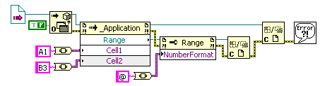

Daten Array nach Excel schreiben
Hallo Markus!
Danke für deine Antwort, leider konnte ich in diesem Thread nichts über Formatierung finden!
Kann auch sein das ich echt blind binSmile

Offtopic
@RolandG:
Bitte keine als JPG getarnten BMPs hochladen. Am besten Screenshots von BDs im PNG-Format speichern und hochladen.
Ich habe deine >500kB Datei durch ein 4kB PNG ersetzt!
Moin.
Einfachste Methode um alles was du in eine Zelle schreibst auch angeziegt zu bekommen ist die Zelle als Text zu formatieren. Also das "@" Symbol.
Da ich ja nicht weiß wie lang deine Hex-Zahlen sind sei noch bemerkt:
Bei zweistellingen Zahlen kannst du auch die Formatiertung "##00" benutzen. Aus "4" oder "04" wird dann auch "04", "0A" wird sowieso als Text erkannt. Funktioniert aber nur bei einer zweistelligen Zahl pro Zelle.
Anbei noch ein Bild der Kernfrage... HowTo Zellenformatierung:
MfG SeBa
Danke, danke, danke! Lol
Mit der Formatierung "##00" hat es einwandfrei funktioniert!
Ich möchte mich bei allen nocheimal recht herrzlich bedanken und entschuldige mich für die Unannehmlichkeiten!
