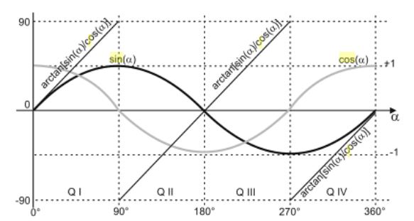

Ich versuchs nochmal mit einem Screenshot, warum ich ursprünglich auf die 3 Sensoren gekommen bin:
In diesem Screenshot sind 2 Signale dargestellt, einmal cos und einmal sin.
Ich habe die gleich arctan Funktion im ersten und im dritten Quadranten.
Über meinen zusätzlichen 3 Sensor (-sin) möchte ich bestimmen können ob ich im ersten oder dritten Quadranten bin.
Ist der 3 Sensor negativ, bin ich ersten Quadranten.
Ist der 3 Sensor positiv, bin ich im dritten Quadranten.

Ach arctan2 berücksichtigt ja alle 4 Big Grin ?!

RE: Daten aus Graph in Werte ausgeben
Hallo Sandro,
wozu benötigst du dazu den "-sin"? Er liefert dir die gleiche Information wie der "sin" - das umgekehrte Vorzeichen ist, wie schon mehrfach gesagt, redundant!
Ich würde es mal so ausdrücken: Ist der "sin" positiv, bist du im I./II. Quadranten. Ist der "sin" negativ, bist du im III./IV. Quadranten. Sieht man wunderschön in deinem Bild…
Nochmal: wozu benötigst du für diese Aussage ein "-sin"-Signal?

Hallo Gerd,
du hast natürlich vollkommen recht, wahrscheinlich mach ich mir zu viele Gedanken, weil ich denke es klappt nicht.
Das heißt, mein Programm erkennt/berechnet(wenn meine 6009er Karte anschließe und über DAQ laufen lasse) immer den Winkel, egal in welcher Position der Motor zuletzt stehen geblieben ist. Ist der "sin" positiv, rechnet er über den arctan (sin/cos) den Winkel aus und weiß, dass der Winkel zwischen 0-180 sein muss...und gibt mir so den exakten Winkel?
Ich denke du verstehst was ich meine, ich möchte nicht, dass er jedes mal bei 0° anfängt zu zählen, egal in welcher Position er steht...das würde ja kein Sinn machen Smile
