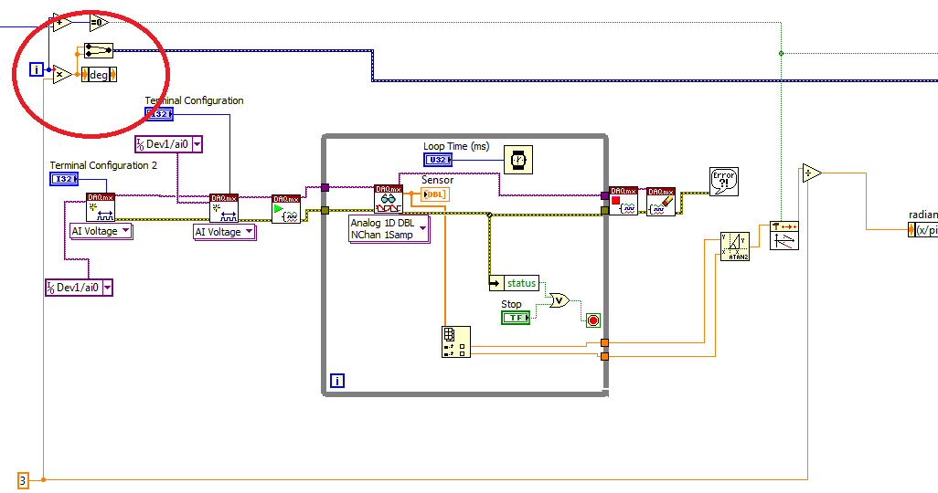

(07.12.2015 14:10 )GerdW schrieb:  Also wirklich: ist es so schwer, im Beispielfinder sich mal durchzuklicken?
Ich habe mich durchgeklickt...habe die EN-Version. Daher habe ich folgendes Beispiel gefunden: Voltage - SW Timed Input
Denke dieses Beispiel hast du gemeint?
Habe das nun auch bei mir im VI eingebaut, nur weiß ich immer noch nicht wie ich die Anschlüsse von atan2, (X und Y) verbinden muss?
Ein letzter Schritt...dann habt ihr mich los Big Grin Danke für Eure Hilfe!

RE: Daten aus Graph in Werte ausgeben
Hallo Sandro,
Zitat:Habe das nun auch bei mir im VI eingebaut, nur weiß ich immer noch nicht wie ich die Anschlüsse von atan2, (X und Y) verbinden muss?
Du solltest jetzt zwei (2) Spannungssignale von 2 Sensoren einlesen.
Das DAQmxRead würde ich jetzt auf "NChan 1Sample" umstellen, damit solltest du ein 1D-Array of DBL bekommen. Nun noch einfach IndexArray, um den ersten und zweiten Kanal (=Sensorsignal) zu bekommen…
Zitat:habe die EN-Version
Das könnte man im Profil angeben - dann wüsste jeder gleich, wie er dir etwas beschreiben soll…

So in etwa? Nur wie ich das zweite Spannungssignale einlese...klappt nicht!
14.0 .vi  test__151207.vi (Größe: 54,01 KB / Downloads: 200)

Hallo Sandro,
Zitat:So in etwa?
So in etwa…
Warum muss man in der inneren FOR-Loop jedesmal dan Task neu anlegen und wieder löschen? Das wird in den Beispielen anders gezeigt…
Zitat:Nur wie ich das zweite Spannungssignale einlese...klappt nicht!
Auch das wird in den Beispielen gezeigt!
Momentan hast du nur einen Kanal ausgewählt und legst damit den Task an.
Wie wäre es denn, beide Kanäle beim Erstellen der Virtuellen Kanäle anzugeben!?
Rtmfx Lies dir doch einfach mal die Hilfe zur Funktion DAQmxCreateChannel durch! Da wird erläutert, wie man einen oder mehrere Kanäle anlegen kann! Rtmfx

So jetzt hab ichs...glaub ich zumindest?!Smile
Nur der rot eingekreiste Teil...das passt ja so nicht?!
