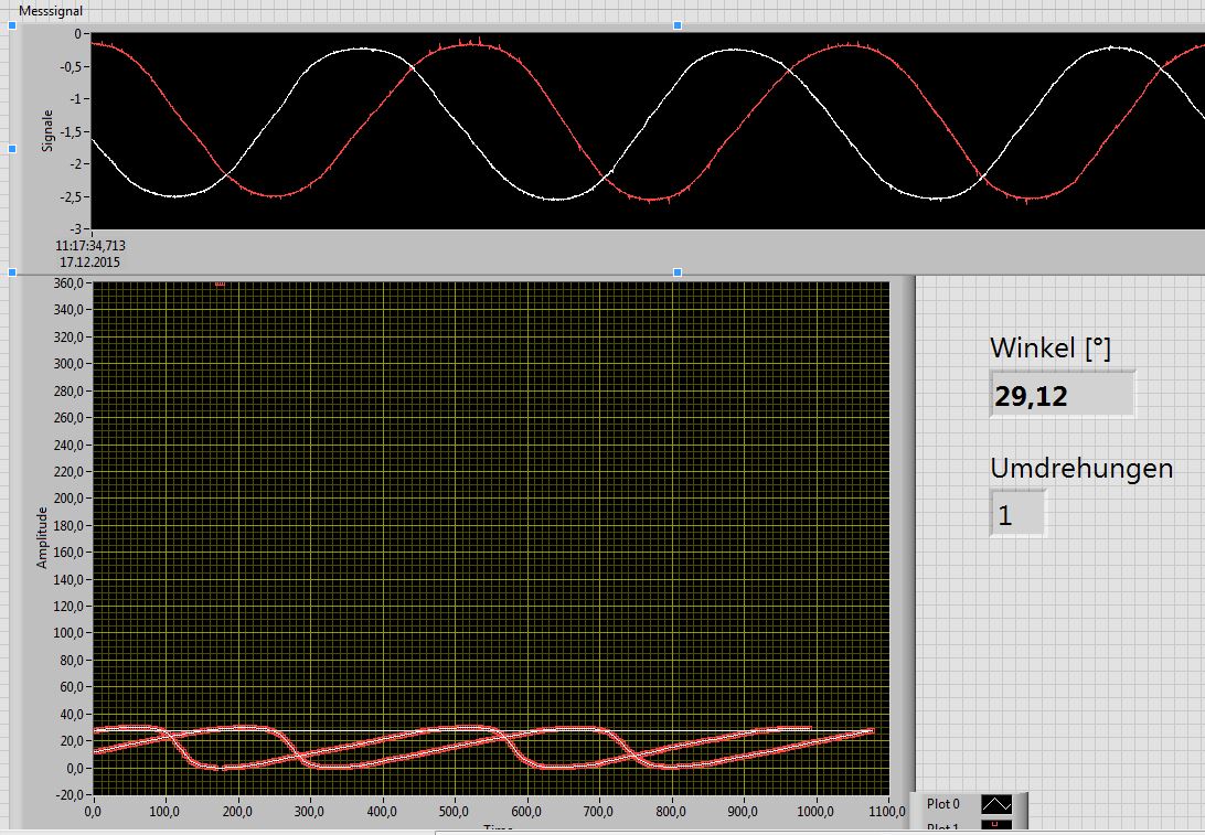

Ja da magst du recht haben, jetzt bin ich allerdings schon so weit, dass ich das jetzt auch zu Ende bringen möchte!
Den Wert 2,5 hab ich schon abgezogen, ohne Erfolg. Wie auf dem Screenshot zu erkennen ist, passt die Signaldarstellung jetzt zwar, aber der Winkel passt immer noch nichtSad Es passt ja nicht einmal ansatzweise, d.h. ich bin immer noch zwischen 8-22°! Ich wäre wirklich schon zufrieden wenn er nicht konstant angezeigt wird aber dafür von 0-360°!
Habe übrigens auch wieder ein "CoercionDot" an dem Subtraktionszeichen...
Was soll ich denn jetzt noch tun???

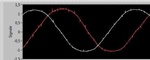

in meinem Bild oben sieht man doch sowohl die "Messsignale" als auch den berechneten Winkel in einem Graph. Bei dir sieht man aber nur die Messsignale - wie soll man da irgendetwas beurteilen? Und den aktuellen Stand deines VIs kennen wir (wie so oft schon) auch nicht…

Im Anhang mein VI und Screenshot

Du musst den Offset EXAKT rausbekommen.
Spiel mal mit folgendem VI rum (DAQmx-Signale wurden durch die Simulation von Gerd ersetzt) und ändere den Offset.
Nur bei Offset = 0 ist die Winkelberechnung "linear" und zwischen 0-360°

der Fehler liegt genau da, wo ich ihn vermutet hatte!
Du rechnest zwar den Offset für die Anzeige heraus - aber mit welchen Werten führst du die Berechnung durch?
Wall
Hast du auch nur ansatzweise mal etwas Debugging durchgeführt?
Hast du auch nur ansatzweise mal überlegt, was du da eigentlich programmierst?
