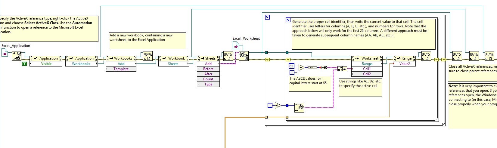

Ich habe ein kleines Programm erstellt, welches .txt-Dateien (2 Spalten) einliest und die darin enthaltenen Messdaten bearbeitet. Die veränderten Daten sollen dann nach Excel importiert werden.
Da ich Neueinsteiger in Sachen Labview bin, habe ich einfach ein Labview-Beispielprogramm übernommen und angepasst. Es funktioniert im Grunde einwandfrei: Wenn das VI ausgeführt wird, öffnet sich automatisch Excel und meine Daten werden importiert. Allerdings geschieht das sehr langsam, es dauert in der Regel länger als eine Minute.
Ich vermute, dass der Prozess so langsam ist, weil das Labview-Beispielprogramm, das ich benutze, die Werte Zeile für Zeile ins Excelsheet schreibt. (Die originale .txt-Datei ist übrigens sehr lang: 2 Spalten, 30000 Zeilen)
Lässt sich das Problem irgendwie lösen? Ist es möglich, die Werte auf einen Schlag zu übertragen, statt Zeile für Zeile? Ich habe zum Beispiel versucht, die äußere For-Schleife zu entfernen, weil die anscheinend die Zeilen im Excel-File generiert, aber das hat leider nicht richtig funktioniert...

Excel-Automatisierung funktioniert über ActiveX: also entweder so wie du es programmiert hast oder mit dem RGT, welches diese Zugriffe kapselt.
Tipps dazu:
- Probiere die zu programmierenden Schritte im Excel-Makroeditor mit VBA aus. Wenn es dann dort gut funktioniert, programmierst du die gleichen Schritte in LabVIEW mit ActiveX!
- Excel erwartet einen Range, wenn man mehrere Werte auf einmal übertragen will. Und wie gibt man Ranges an? Richtig: mit Angaben wie "A1:C123"…
- Die Art und Weise, wie du deinen Range-String erzeugst, ist äußerst fehleranfällig! Was kommt bei dir in der 27. Spalte heraus und wie antwortet Excel darauf?

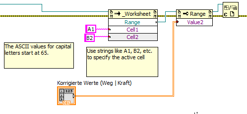

Auch wenn es schon woanders Antworten gibt ( Box ), hier ein Screenshot:
Gib bei der Auswahl der Range die richtige Größe an, und du kannst das 2D-Array in einem Rutsch übergeben.

Ok, danke für eure Hilfe, funktioniert jetzt einwandfrei. Habe die for-Schleifen entfernt und wie in deinem (JG) screenshot die Range definiert.

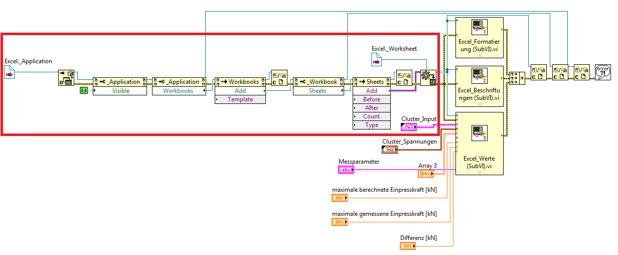

Im Anhang ist ein Screenshot des VIs, mit dem ich die Excel-Datei erstelle.
Im Moment wird bei jedem Programmdurchlauf ein neues Excel-Dokument erstellt und meine Daten automatisch eingetragen. So weit so gut. Allerdings muss ich in den SubVIs "Excel_Formatierung" und "Excel_Beschriftungen" mühsam das Layout des Excel-Dokuments in Labview generieren.
Ist es möglich, dass ich meine Werte in ein bestehendes Excel-Dokument reinschreibe, welches ich zuvor schon passend formatiert habe?

(24.06.2016 08:46 )Kubi1 schrieb:  Ist es möglich, dass ich meine Werte in ein bestehendes Excel-Dokument reinschreibe, welches ich zuvor schon passend formatiert habe?
Ja, ist möglich. Wink

Ganz einfach: statt einer neuen Exceldatei öffnet man eine schon vorhandene und ergänzt dort einfach die fehlenden Werte…
(Oder wie würdest du das lösen, wenn du sowas "manuell" erledigen müsstest?)
