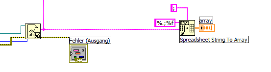

Die Daten liegen im String-Format und enthalten Kommazahlen. Zumindest habe ich es geschafft, Zahlen in ein 1D-Array zu packen. Warum es ist nicht die gewünschten Kommazahlen sind weis ich nicht. Zum Vergleich habe ich über dem Array eine Anzeige eingefügt, die die ausgelesen Daten darstellt. Was muss ich ändern um die ersten 100 Zahlen in die erste Zeile meines Array zu packen, die nächsten 100 Zahlen in die zweite Zeile meines Arrays zu packen....Ingesamt sind es 400 Zahlen welche ich in 4 Zeilen meines 2D Array unterbringen möchte? Vielen Dnak!

warum verwendest du nicht die Funktion "ReadFromSpreadsheetFile", um Daten aus einem Spreadsheet (aka CSV-Datei) zu lesen?
Bei LabVIEW7.1 gab es die auch schon, evtl. mit einem leicht anderen Namen…

Spreadsheet String to Array (unter den String-Funktionen) gab es auch schon:
