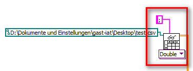

Dein erster VI-Upload enthält einen Fehler beim Laden der Daten:
Ich habe das gestern nur umprogrammiert, aber nie ausgeführt. Big Grin
Hier noch eine For-Schleifen-Version mit korrigierten ReadFromSpreadsheet:
