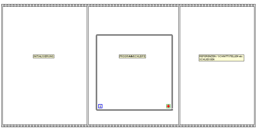

(12.07.2016 11:57 )Atlaspremier schrieb:  Sag mal ist es möglich es außerhalb der Wihle Schleifen zu schaffen ? ich möchte wenn möglich es als voreinstellung zu machen(Also bevor ich mein programm starte)
Armel
Dafür baut man einen Initialisierungsrahmen vor die Programmschleife, in dem solche Dinge erledigt werden.
Gruß, Marko
BahnBahnBahn ich verstehe nur Bahnhof Ich habe nicht richtig mitgekriegt
Gru? Armel

so könnte das prinzipiell aussehen...
Gruß, Marko
