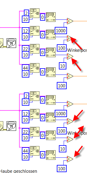

Warum werden Rechenoperationen Durchgeführt, die keine weitere Anwendungen haben.
Sie Pfeile auf dem Bild
Freddy

Das komplette System läuft eigentlich auch wie es soll, es hängt nur noch am Filter...
Die Rechenoperationen sind im VI drin, da ich diese eventuell später noch benötige. Über diese kann die Winkelposition und noch ein anderer Wert (weiß gerade nicht mehr was es noch war) ermittelt werden.
Im Allgemeinen läuft das Programm und tut - wie schon gesagt - auch was es soll. Lediglich die Rohdaten sollen noch gefiltert werden, was eben auch das Problem darstellt.

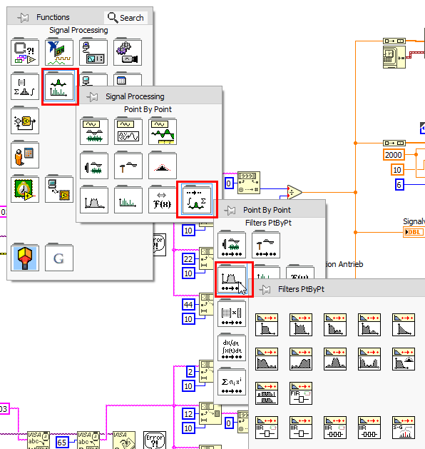

Du hast auch keine Datenblöcke. In Deinem Programm sind es immer Arrays mit einem Wert.
Dieser Wert wird immer neu geschrieben aber nicht in ein gemeinsames Array.
Wenn Du die Daten sammeln willst, benötigst Du ein Schieberegister oder Rückkopplungsknoten.
Am besten Du gibst die Daten aus der While Schleife über einen Tunnel (Indizieren) als Array auf den Filter, der dann außerhalb der Schleife liegt.
Verfolge Dein Programm mal mit der Highlight-Funktion oder eine Sonde, dann siehst Du welche Daten in Dein Filter geschoben werden.
Schau mal in die Hilfe (rechte Maustaste auf dem VI und Hilfe auswählen) dort gibt es Beispiele die beschreiben die Funktion der Filter.

Alternative: Pt-By-Pt Filter VIs:
