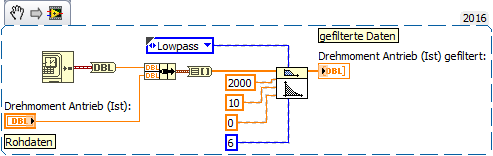

Im Rahmen meiner Bachelorarbeit bin ich aktuell dran einen Prüfstand zur Untersuchung des Wirkungsgrades von Winkelgetrieben zu optimieren.
Dazu lese ich die Daten des An- und Abtriebs des Getriebes (Drehzahl und Drehmoment) per VISA aus. Den Tiefpass-Filter der Drehmomentmessung, welcher über Parameter der Sensoren intern realisiert werden kann, möchte ich auslagern (Software -> LV), da ich auch die Rohdaten der Sensoren benötige. Dieser sollte als Bessel-Tiefpass-Filter (6. Ordnung) realisiert werden.
Die rohen Daten werden einwandfrei ausgelesen und können auch weiter verwertet werden. Lediglich die gefilterten Daten wollen nicht so recht. Dabei gibt es enorme Probleme mit den verschiedenen Datentypen. Scheinbar müsse ein Zeitstempel auf die Werte aufgetragen werden, damit der Filter was damit anfangen kann. Nur leider komme ich seit über einer Woche einfach nicht auf die Lösung.
Bisher habe ich verschiedene Filter verwendet, unter anderem auch die Express-VI Filter. Leider erfolglos. Mit einem Filter (Ich weiß aktuell nicht mehr welcher es war) habe ich lediglich Werte raus bekommen, die um einen sehr großen Faktor kleiner waren als die Rohdaten und trotz Filter NICHT gefiltert wurden.
Auch mit "Signalverlauf erstellen" habe ich versucht die Zeit auf das Signal aufzutragen, doch das hat auch nicht funktioniert. Fragezeichen

Bitte überarbeite erst einmal dein VI!
- Entferne soviele lokale Variablen wie nur möglich und ersetze sie durch Drähte! (Stichwort "Race conditions"!)
- Warum muss man eine serielle Schnittstelle in JEDER Iteration erneut öffnen, initialisieren und hinterher wieder schließen?
- Wozu leere Sequenzrahmen?
- Versuche ExpressVIs wie JoinSignal zu vermeiden! Die Kontexthilfe deiner Charts zeigt dir, welche Datentypen erwartet werden - und für Arrays gibt es jede Menge Arrayfunktionen!
- Bitte NIE das Label von Controls/Indicators im Blockdiagramm unsichtbar machen!
Was willst du hier erreichen:
Du baust ein Array, welches genau ein Sample enthält - und wunderst dich über "fragwürdige" Filterergebnisse?
Wenn du einen Signalverlauf filtern willst, dann musst du auch einen Verlauf erstellen und dazu Samples ansammeln!
Dieser Filter erwartet ein Array mit deinen Samples - so wie es in der Hilfe zur Funktion auch gezeigt wird!
Woher weißt du die Samplefrequenz von 2000Hz? Ich bezweifle, dass du die Daten derart schnell (und taktgenau) einliest…
Zitat:Scheinbar müsse ein Zeitstempel auf die Werte aufgetragen werden, damit der Filter was damit anfangen kann. Nur leider komme ich seit über einer Woche einfach nicht auf die Lösung.
LabVIEW kommt mit sehr vielen BeispielVIs. Du hast es innerhalb einer Woche nicht geschafft, mal ein Beispiel zu den Filterfunktionen anzuschauen?
Und was willst du damit erreichen, wenn du einen Cluster aus Timestamp und Sample erstellst und diesen Cluster dann in eine Array mit zwei Werten umwandelst? Warum nicht gleich BuildArray? (Nicht, dass das richtiger wäre…)

Die Signale fasse ich jetzt auch mit "Array erstellen" zusammen. Doch leider fasst er diese wortwörtlich zusammen und gibt zwei Signale als eines aus. Wie kann ich das wieder umgehen, dass ich wieder zwei oder drei Signale in einem Diagramm anzeigen lassen kann?
Mit dem Filter bin ich leider noch nicht zur Lösung gekommen. Ich habe mal verschiedene Ansätze probiert, das einzige was ich aus dem Filter raus bekomme, ist der selbe Wert den ich vorne rein gebe um einen Faktor X verkleinert. Nicht einmal gefiltert wurde dieser...

Du hast auch keine Datenblöcke. In Deinem Programm sind es immer Arrays mit einem Wert.
Dieser Wert wird immer neu geschrieben aber nicht in ein gemeinsames Array.
Wenn Du die Daten sammeln willst, benötigst Du ein Schieberegister oder Rückkopplungsknoten.
Am besten Du gibst die Daten aus der While Schleife über einen Tunnel (Indizieren) als Array auf den Filter, der dann außerhalb der Schleife liegt.
Verfolge Dein Programm mal mit der Highlight-Funktion oder eine Sonde, dann siehst Du welche Daten in Dein Filter geschoben werden.
Schau mal in die Hilfe (rechte Maustaste auf dem VI und Hilfe auswählen) dort gibt es Beispiele die beschreiben die Funktion der Filter.
