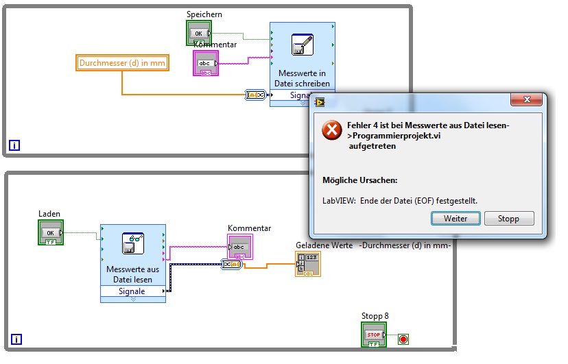

Hallo!
Arbeite grad an meinem LabVIEW Schulprojekt.
Messwerte aus einem Array sollen gespeichert werden und bei bedarf in ein anderes Array wieder geladen werden.
Speichern kein Problem. Das Laden eigentlich auch nicht, er läd die Werte und dann kommt dieser "Fehler 4 (EOF) Ende der Datei" und das Programm bricht ab und springt ins Blockdiagramm und der "Messwerte aus Datei lesen" Baustein blinkt.
Wo ist mein Fehler? Muss ich ihm irgendwie sagen das er max 15 zahlen laden soll? (Messwertearray besteht aus 15 zeilen)
Bitte um Hilfe, es eilt...
Im Anhang der Ausschnitt des Programms
Danke im Vorraus!

Da kann man nur raten... in ExpressVI's kann man nicht reingucken in einem Screenshot.
Am besten lässt du die ExpressVI's weg und machst das zu Fuß... oder lädst wenigstens das VI hoch.

' schrieb:Wo ist mein Fehler? Muss ich ihm irgendwie sagen das er max 15 zahlen laden soll? (Messwertearray besteht aus 15 zeilen)
Ja natürlich.
Wenn du dauernd liest (und so sieht es aus), muss dieser Fehler zwangsläufig kommen. Irgendwann ist die Datei nämlich leer-gelesen. Und wenn nichts mehr drinnen steht, kann man auch nichts heraus lesen.
Du kannst folgendes machen: Fang den Fehler ab! Das geht dadurch, dass du den Error-Ausgang des Express-VIs überwachst.

Hab nur leider keine Ahnung wie ich diesen Error-Ausgang überwachen soll....
Ich will ja nicht das er die ganze zeit liest. also habe ich den EOF? Ausgang auf die ende der while schleife gelegt, aber er meckert immer noch

Auf Anzeigeelement legen, den Errorcode abfragen?
Zitat:Ich will ja nicht das er die ganze zeit liest. also habe ich den EOF? Ausgang auf die ende der while schleife gelegt, aber er meckert immer noch
Wie hast du denn das mit "die ende der while schleife" gemacht? Zeig mal ein Bild des neuen Sourcecode. Oder noch besser: Mach ein MusterVI, das den Fehler bringt.

hab das mal als beispiel erstellt und angehängt.
bekomme auch einen fehler wenn ich speicher und dann abbreche - also es mir doch anders überlege

Jeder hier sagt's, nützen tut's nix: Verwendet doch keine Express-VIs. Die gehen zwar schnell und sind im Prinzip funktionsfähig. Aber kaum kommt irgendwas dazu, geht's eben nicht mehr richtig. Und dann fängt doch die Sucherei an.
Guckst du Muster. Lesen geht halt nicht gescheit.
Außerdem:
In While-Schleifen muss eine Zeitverzögerung rein (ob implizit oder explizit ist dabei egal). Ansonsten läuft dei CPU auf 100%.
Guckst du auch das Schieberegister in der oberen Whileschleife.
