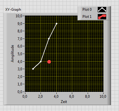

Hallo Forum-Mitglieder,
ich benutzte einen XY-Graphen, um während einer Messung den aktuellen Messwert als Punkt darzustellen. Soweit klappt es prima.
Ich würde nun gerne zusätzlich im XY-Graphen eine Kennlinie anzeigen lassen, um immer zu sehen, in welchem Bereich ich mich mit dem aktuellen Messwert befinde. Es sollte so aussehen wie in dem angehängten Bild.
Da die Kennlinie immer die selbe ist, würde ich die Werte am liebsten in eine Matrix schreiben, bin mir aber nicht sicher, wie das funktionieren soll. Hat jemand eine Idee?
Vielen Dank!

Hallo apollo,
ein XY-Graph mit mehreren Plots ist letztlich ein Array. Du könntest in diesem Cluster-Array nur das Element austauschen, dessen Werte deinem Messpunkt entsprechen, wodurch die Kennlinie immer mitgezeichnet würde.
Gruß, Marko

Hallo Marko,
vielen Dank für deinen Tipp! Leider konnte ich mich jetzt erst zurückmelden. Ich habe mittlerweile eine Lösung zustande bekommen (vielleicht nicht die schönste, aber es funktioniert), siehe Anhang.
Hier können nun beliebig viele X bzw. Y-Werte noch eingefügt werden. Die beiden einzelnen Werte (hier als Beispiel x=1,6 bzw. y=0,75) können mit dem jeweils aktuellen Messwert ersetzt werden, so dass der Messpunkt im diesem Kennfeld immer hin und her fährt.

Hallo Markus,
es funktioniert und tut was es soll, als LV-Einsteiger bin ich ganz froh drum Blush
Im Anhang die 2011 Version.
