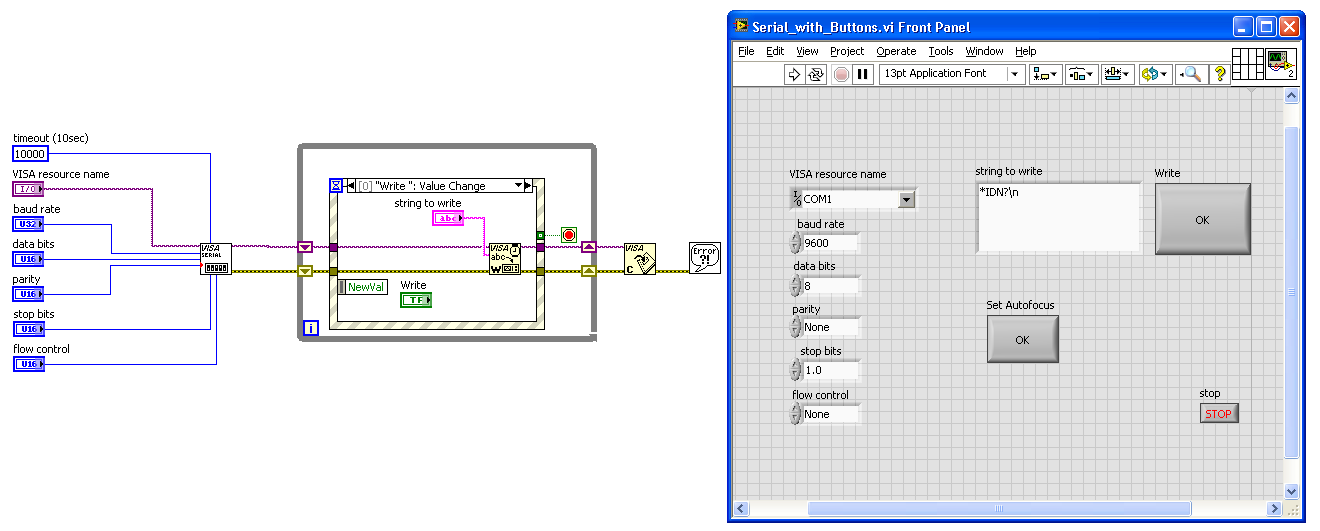

ich versuche mich nach Jahren nochmal etwas an Labview. Und zwar geht es darum ein Steuerprogramm für ein Objektiv welches an der Seriellen Schnittstelle hängt zu schreiben.
Ich stelle mir das so vor:
Ich starte das Programm. Es gibt eine Zahl von Buttons wie z.B. Autofokus, Zoom in, Zoom out etc.
Über diese Buttons werden einfache Hex Befehle ausgeführt wie z.B. Autofokus: 44 01
Mir fehlt gerade das Verständnis wie ich an dieses Programm herangehe. Irgendwie muss ja dauerhaft eine Schleife laufen und wenn ich z.B. den Button Autofokus drücke wird der Hex-Befehl 44 01 gesendet.
Ich weiß schon gar nicht wie ich einen Button "Autofokus" erstelle hinter dem dann im Programm der Befehl "44 01" steckt.
Ich hoffe mir kann jemand helfen. Ein Beispielprogramm oder kurze Erklärung reicht mir erst mal um mich an das Projekt heranzutasten.
Vielen Dank schonmal.

21.03.2013, 06:37
Tobi82 Offline
Beiträge: 12
Registriert seit: Feb 2012
RE: Kleines Steuerprogramm für serielle Schnittstelle schreiben
Serielle Schnittstelle öffnen, Befehl senden und wieder schließen ist nicht das Problem. Mir fehlt das Verständnis wie ich das Programm aufbaue das ich es einmal starte, es permanent in einer Schleife läuft und je nach Button den ich drücke ein anderer Befehl ausgeführt wird.
Quasi müsste das Programm ja permanent mit geöffneter Schnittstelle laufen und je nach Button wird der Befehl gesendet. Vermutlich ganz einfach.
Dafür würde sich sehr gut eine Event-Struktur eignen:
8.6 .vi  Serial_with_Buttons.vi (Größe: 11,75 KB / Downloads: 723)

21.03.2013, 07:36
Tobi82 Offline
Beiträge: 12
Ja, so funktioniert es. Mit den Schleifen und Strukturen muss ich mich erst wieder reindenken. Vielen Dank für die Hilfe!
