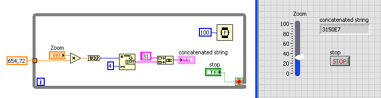

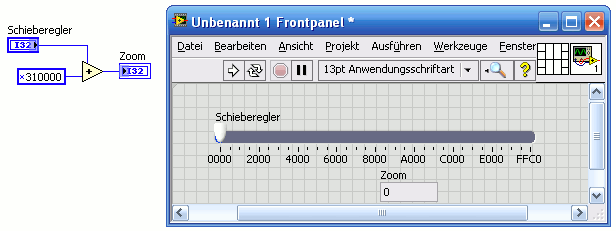

Soweit hat nun alles wunderbar geklappt. Jetzt versuche ich gerade den Zoom und den Fokus zu realisieren. Dies will mir nicht so ganz gelingen.
Der Zoom wird über den Wertebereich 0x310000 bis 0x31ffc0 angesteuert. Wie kann ich dies z.B. über einen Schieberegler oder so steuern. Der Zähler will mir nicht wirklich gelingen.
22.03.2013, 09:06
NWOmason Offline
Simultator
Beiträge: 1.078
Registriert seit: Dec 2010
2012.SP1
93047
RE: Kleines Steuerprogramm für serielle Schnittstelle schreiben
(22.03.2013 07:26 )Tobi82 schrieb:  Der Zoom wird über den Wertebereich 0x310000 bis 0x31ffc0 angesteuert. Wie kann ich dies z.B. über einen Schieberegler oder so steuern.
Ungefähr sowas?
8.6 .vi  Slider_to_Hex_String.vi (Größe: 6,51 KB / Downloads: 343)
Beste Grüße,
NWO

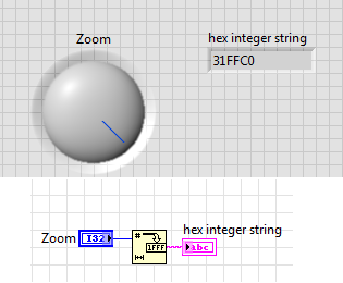

22.03.2013, 09:31 (Dieser Beitrag wurde zuletzt bearbeitet: 22.03.2013 09:32 von GerdW.)
Beiträge: 17.533
Oder sowas:
Zitat:Der Zähler will mir nicht wirklich gelingen.
Was hat ein Zähler mit Zoom oder Fokus zu tun?
Wahlweise:
- Beliebiges Int-Bedienelement erstellen
- Anzeige in den Eigenschaften auf Hex umstellen
- untere Grenze eingeben
- obere Grenze eingeben
- Wert aus dem Element in Hex-String umformen
- Skala vom Bedienelement ausblenden
Tada. ;-)
