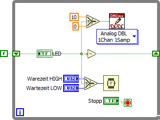

Jedoch fehlt mir der Durchblick bei dem Vi. Den Übergang von den boolschen Wert zu meinen DAQ-Assistenten habe ich nicht kapiert. Siehe mein VI im Anhang. Kannst Du da helfen?

19.07.2018, 12:06
RE: Kontinuierliches und variables Ein/Aus eines E-Magneten
Hallo Stephan,
schau mal hier:
Wenn du statt eines DO einen AO ausgeben willst (was ich bei einem Relais eben unüblich finde), musst du eben einen Spannungswert vorgeben…
Der DAQmx-Teil im Bild ist nicht vollständig, dazu bekommst du aber im Beispielfinder wunderschöne (und vollständige) Beispiele geliefert!
Wie Max schon sagte: ein externer Treiber für dein Relais macht alles einfacher und schont dein DAQ-Gerät. Ich verwende gern simple MOSFETs, z.B. den IRL3705, mit zusätzlicher Freilaufdiode…

Ich bekomme ich jetzt die Fehlermeldung :
"Es wurden nicht genügend Werte geschrieben, um die anfängliche Bedingung für die Datentransferanfrage zu erfüllen.
Um eine Generierung erfolgreich zu starten, sollten Sie die Anzahl der anfänglich in den Puffer geschriebenen Werte erhöhen. Anderenfalls können Sie auch die Anzahl der für den Start erforderlichen Samples verringern, indem Sie die Bedingung für die Datentransferanfrage ändern.
Sample-Wert für Datenende: 1
Mindestwert: 2"
Der Thread
https://www.labviewforum.de/Thread-Analo...r-erhoehen
hat mir nicht geholfen.
Wie kann ich das am einfachsten lösen?
