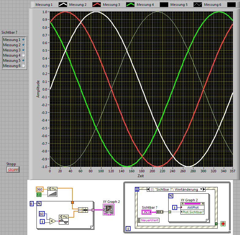

ich baue mir gerade einen Graphen zusammen indem mehrere Messwerte miteinander Verglichen werden sollen.
Habe auch eine Lösung erstellen können allerdings bin ich mit meinem Ergebnis nicht wirklich zufrieden.
Vielleicht kennt ja jemand von euch eine etwas "Elegantere" Lösung.
Bin für Kritik immer zu haben ;-)

Hallo Sebbo,
so wie bei dir geht's auch. Wobei man auch mit weniger lokalen Variablen durchkommt und dann auch intuitivere Bedienung ermöglichen kann... (Ein Stopp-Button wäre schön. Und Aufräumen hat noch nie wirklich geschadet...)
Außerdem gibt es auch die Property "Plot.Sichtbar" für jeden Plot im Graph, die würde das Löschen und Neubefüllen deiner "Zwischenspeicher" "KurveX" ersparen!

(08.06.2011 13:16 )Sebbo schrieb:  Vielleicht kennt ja jemand von euch eine etwas "Elegantere" Lösung.
ein Beipiel zur Gerd's angesprochener Porperty Node findest du in folgendem Beitrag in Anhang:

Da hast Du dich (fast) umsonst bemüht, denn es geht unendlich viel einfacher - und ich mich auch, da GertW schon eine Antwort gegeben hat.
Hier dennoch das geänderte VI von mir:
2010 .vi  Graphentest.vi (Größe: 21,44 KB / Downloads: 451)
Der Designer-Kreativität sind hier keine Grenzen gesetzt. Es bietet sich z.B an, das Cluster-Bedienelement in die Plotlegende hineinzustricken, oder aber das so zu gestalten, daß die Plotlegende überflüssig wird. Beispiel:

...wusste ich es doch, es gibt einfachere Lösungen ;-) Guru1
danke für die Tipps, damit verliert man auch nicht ganz so schnell den Überblick.

(09.06.2011 11:47 )jg schrieb:  Du kannst auch noch 2 Monate warten, dann hat es LabVIEW wahrscheinlich eingebaut:
Also hier hat NI eindeutig von mir geklaut, denn das habe ich so schon vor 2 Jahren so gemacht:
(Über der Plotlegende liegt ein transparenter Cluster mit diesen Häkchen. Nachteil war: auf einem anderen PC kann sich die Schriftgröße und damit das Rastermaß der Plotlegende ändern. Das passt dann nicht mehr mit dem Häkchen-Rastermaß zusammen).
(Das Hineinziehen der Plotlegende in den Plotbereich sollte man vermeiden)
