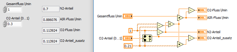

ich habe ein Programm, welches 2 Proportionalventile steuert, mit dem ich O2 und AIR mischen möchte. Bis jetzt habe ich 2 numerische Schieber, bei denen ich den Fluss in Liter Pro Minute jeweils einstellen kann. Ich möchte jetzt die Steuerung beider Ventile in Abhängigkeit voneinander stellen: Ein Schieber um den Gesamtfluss festzulegen und einen zweiten um den Sauerstoffgehalt des Gesamtflusses in Prozent festzulegen.
Allerdings hat AIR 21% O2, die bei einer Mischung mit einberechnet werden müssen.
Zusammengefasst: 2 Eingänge, Gesamtfluss in l/min und O2 Anteil in Prozent sollen umgewandelt werden zu 2 Ausgängen AIR und O2 jeweils in l/min.
Am liebsten mit einem Formelknoten, bin aber auch für andere Lösungen offen
Wie kann ich den Zusammenhang herstellen? Ich hoffe meine Frage ist verständlich Blink

Zitat:Zusammengefasst: 2 Eingänge, Gesamtfluss in l/min und O2 Anteil in Prozent sollen umgewandelt werden zu 2 Ausgängen AIR und O2 jeweils in l/min.
Das sieht doch erstmal nach simpler Mathematik aus: hast du schon mal die nötigen Formeln erstellt/aufgeschrieben?
(Wenn AIR schon 21% O2 enthält, dann sollte dein "O2 Anteil in %" immer größer/gleich 21% sein - weniger geht halt nicht…)
Kannst du dir Formeln hier mal bereitstellen? (Wenn ich solche Anfragen von meinen (Ingenieurs-)Kollegen bekomme, verlange ich immer eine Beschreibung der Aufgabe mit in Word mit Formeleditor gesetzten Formeln: damit erhält man meist/oft eine gute Dokumentation der Softwareanpassungen.)
Die Formeln sind sehr wahrscheinlich so simpel, dass du auf den Formelknoten verzichten kannst…
Hinweis:
Aus Gesamtfluss und O2-Anteil ergibt sich direkt der N2-Anteil - und damit hast du schon mal den Volumenstrom für das AIR-Gas. Der Rest ist dann eben der benötigte O2-Volumenstrom!
So z.B.:
(Hatte mal wieder Lust, ein solch simples VI umzusetzen… Big Grin)

danke für deine Antwort. Was ist denn das für eine Funktion?

guck mal in die Comparison-Palette…
