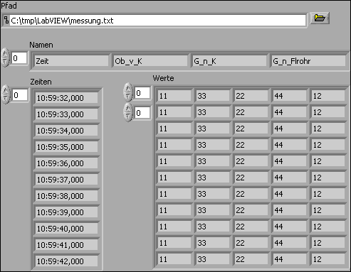

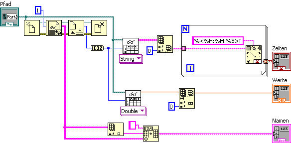

Hallo Florian_TU-BS,
schön ist es nicht aber gehen tut's Unsure
Lv85_img
Sonstige .vi  TextdateiSpalten_auslesen_lv85.vi (Größe: 22,62 KB / Downloads: 273)
aber ich würde die Erkenntnisse aus den Hinweisen von Jens_G in das Schreibende VI einbauenTop1

Super, damit gehts.
DANKE
