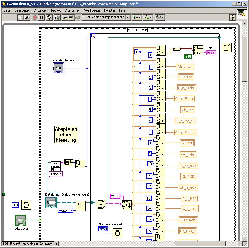

Ich speichere eine Messreihe im lvm Format ab.
Dabei ist die erste Spalte der Zeitstempel in diesem Format 10:49:51
Beim Einlesen der Messwertdatei habe ich nun Probleme diesen Zeitstempel wieder richtig einzulesen.
Ich bekomme immer nur die ersten zwei Zahlen vor dem Doppelpunkt ausgelesen.
Was mache ich falsch? Wie kann ich den kompletten Zeitstempel auslesen??
Eine weiterführende Frage wäre noch:
Wie kann ich das Abspiel-Intervall an automatisch den Zeitstempel im einzulesenden Dokument anpassen lassen?
Vielen Dank schonmal!

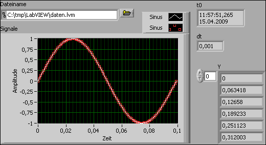

Hallo Florian_TU-BS,
eine Möglichkeit wäre (Für alle diejenigen, die auch für Express-VI's zu haben sind) z.B:
Sonstige .vi  LVM_schreiben_lesen_lv85.vi (Größe: 182,39 KB / Downloads: 289)

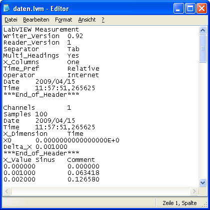

eine wirkliche *.lvm-Datei könnte dabei so aussehen:
da ist alles drin...was man später wieder mal brauchen könnte

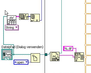

' schrieb:Wenn du schon das gesamte File einliest, nur um die Anzahl der Zeilen festzustellen, dann mach doch einfach so weiter:
[attachment=45595:Image02.png]
Zur Wandlung Text in Zahlen: Es wäre nicht schlecht, auch mal einen Datensatz hochzuladen (oder einen Screenshot davon). Wie sind die Zahlen dort abgespeichert, mit Punkt oder mit Komma als "Komma"zeichen?
Ansonsten müsste deine Wandlung eigentlich eine Zeit inkl. Sekunde liefern...
Kann ich es denn zeilenweise einlesen wenn ich direkt als Tabelle einlese?
Das ganz soll übrigens dazu dienen eine Messreihe zu simulieren wenn keine echten Daten ankommen.
Sprich die Messwerte werde im sekundentakt oder auch zehntelsekundentakt Zeilenweise aus der Datei ausgelesen.
Das ganze VI darf ich leider nicht öffentlich hochladen.

So, jetzt sehe ich langsam, wo dein Problem liegt: Du hast deine Zeit als Text gespeichert, nicht als "Double"-Zeitstempel. Deswegen funktioniert die Rückkonvertierung so, wie du dir das denkst, nicht.
Bau mal folgendenes nach, dann weisst du, was ich meine:
Du müsstes als "Spalte 0" anders behandeln bei der Wandlung.
