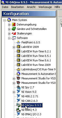

hallo,
ich bin absoluter LabVIEW-neuling und arbeite gerade das buch "einführung in LabVIEW" von wolgang georgi mit der beiligenden studentversion von LabVIEW 2009 durch. ich habe dabei folgendes problem:
ich habe den NI-DAQmx-Treiber installiert und anschließend nach anleitung einen task mit simuliertem messgerät erstellt. nach meinem buch sollte ich jetzt über "funktionen"-"Mess-I/O" die DAQmx-Datenerfassung aufrufen und damit die simulierten daten verwenden können. das problem ist aber, dass bei mir die DAQ-Datenerfassung mit ihren funktionen unter Mess-I/O nicht angezeigt werden; ich also nicht auf die simulation zugreifen kann. kann mir bitte jemand sagen, was ich falsch mache.

' schrieb:das problem ist aber, dass bei mir die DAQ-Datenerfassung mit ihren funktionen unter Mess-I/O nicht angezeigt werden;
Verstehe ich richtig, dir fehlt die folgende Palette:
Dann frage ich zurück:
Welche DAQmx-Version hast du installiert? Wenn du es nicht weisst, dann schau mal im MAX (Measurement and Automation EXplorer) nach:
Wenn du nicht wenigstens Version 8.9.5 installiert hast, sieht es mit demLv09_img2- Support schlecht aus, s. auch hier:
http://www.LabVIEWforum.de/Kompatibilitaet...IEW-t13062.html

danke für eure schnellen Antworten. Es scheint so, als hättest du mein Problem erkannt, Jens. Weißt du zufällig, ob es eine aktuellere Version als Freeware zum downloaden gibt?
