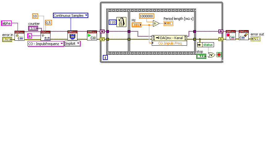

ich möchte mit dem NI USB-6008 einen Schrittmotor ansteuern und dazu eine variable Frequenz erzeugen. Ich habe auch schon ein Programm, welches aber fehlerhaft ist. Leider weiß ich nicht genau, wo der Fehler liegt, bzw. wie ich ihn behebe! Ich habe die Vermutung, dass es am Counter I/O der Co - Impulsfrequenz liegt.
Mfg
Gerrit

Der Counter einer 6008 kann nur Impulse zählen, keine Frequenzmessung und auch keine Ausgabe von Impulsen!!!

Hm, kann ich trotzdem mit der 6008 ein variables Signal erzeugen?

Zitat:kann ich trotzdem mit der 6008 ein variables Signal erzeugen?
Nun ja, du hast 2 Analogausgänge und 8 DOs zur Verfügung. Die dürften doch "variabel" sein...
02.03.2012, 16:37
RE: Schrittmotorsteuerung
Da komme ich aber gleich mit der Einschränkung, dass die DOs und die AOs bei der 6008 nur mit Software-Takt (also immer nur 1 Wert) setzen kannst, die AOs laut Specs mit max 150 S/s.
Ob das für eine stabile Schrittmotorsteuerung reicht, eher nicht. Threads zu genau dieser Thematik gibt es genügend im LVF.

Warum nimmst du nicht gleich ein fertiges Schrittmotor Modul, z.B. von Trinamic?
Da ist alles schon fertig drauf, also Endschalter, zusätzliche I/Os und Softwarelogik. Mit einem FTDI (URAT/USB) kannst du es bequem an einen PC anbinden und die Programmierung ist auch kinderleicht.
