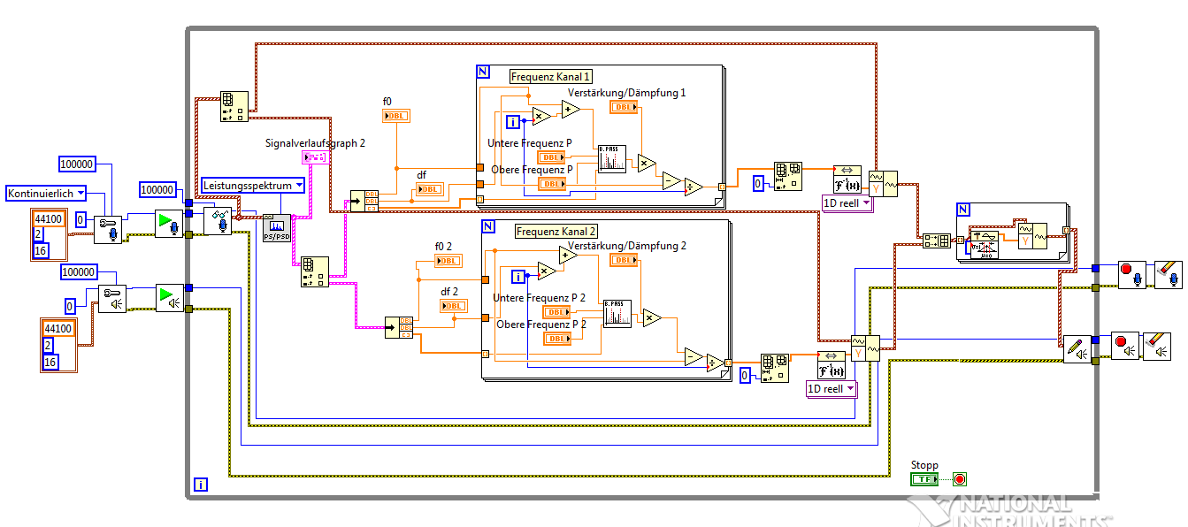

Soundfile über Mikroeingang einlesen, bearbeiten und wieder ausgeben
02.08.2012, 10:17
Cinnamon Offline
Beiträge: 11
Registriert seit: Jul 2012
LV 2010
RE: Soundfile über Mikroeingang einlesen, bearbeiten und wieder ausgeben
Hallo Gerd
Ah super das hat mir jetzt schonmal weitergeholfen.
Die Fehlernummer der IFFT war zwar 0 aber der erste Wert des Arrays, das an die IFFT weitergegeben wird, war NaN wenn ich diesen Wert nun lösche bekomme ich zumindest mal ein Audiosignal raus. Allerdings sind viele Pausen dazwischen und es ist nicht annähernd das Eingangssignal selbst wenn ich das Signal nicht verändere :/
P.S. Ich musste eine Normalisierung noch vom Anfang ans Ende des Programms setzen damit es funktioniert.
lg
