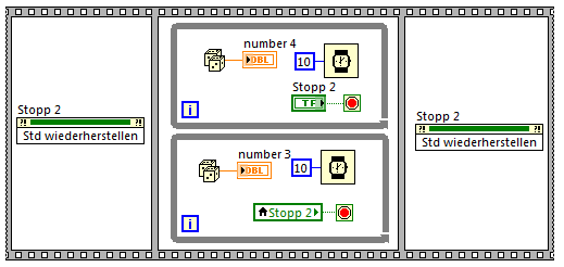

hallo,
gibt es eine Möglichkeit, mit nur einem Stopp-Button zwei parallele While-Schleifen zu stoppen?
Das Beispiel auf der Seite ni.com
funktioniert nicht richtig, da manchmal wenn man auf den Stopp-Button klickt, nichts passiert!
Wiktor

(07.07.2011 12:54 )wiktor schrieb:  gibt es eine Möglichkeit, mit nur einem Stopp-Button zwei parallele While-Schleifen zu stoppen?
Zwei While Schleifen Parallel eine Bedingung zur Beendung
http://www.labviewforum.de/Thread-Zwei-W...n+parallel
Möglichkeiten:
  • Producer-Comsumer Pattern anschauen
  • Queues
  • Melder
  • lokale/globale Variable (funktioniert nicht mit Latch-Funktion)
  • usw.
Genau das wird in dem Beispiel
ja gezeigt, man hat dort nur eine Kleinigkeit vergessen. So wie es jetzt ist, funktioniert es nur das erste Mal. Später nur dann, wenn der Stop-Button vor jedem Start manuell auf false rückgesetzt wurde.
Das sollte man noch im Programm machen. Entweder vor dem Beenden oder vor Start oder (überflüssigerweise) beides zugleich, so wie hier:
