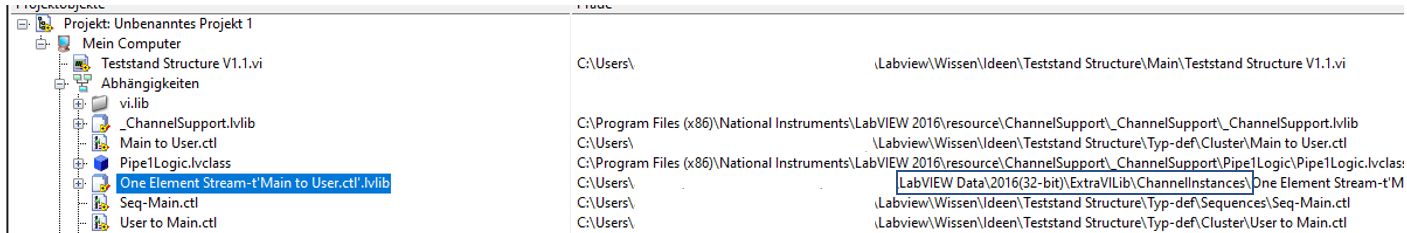

Ich würde gern die Stream-Libary (blauer Kasten) in meinem Projekt auch in einem speziellen Ordner haben (ähnlich wie die darunter liegenden Elemente).
Wie bekomme ich es hin, dass er die Libary wo anders hin verschiebt bzw. kopiert und auch nur von da drauf zugreift?

Du erstellst einen (virtuellen) Ordner unter "My Computer" in deinem Projekt, dann verschiebst du die lvlib in diesen Ordner.

davon würde ich die Finger lassen. Die ganzen "Channel"-VIs werden dynamisch von LabVIEW während des Ladens eines VI angelegt (falls sie noch nicht vorhanden sind), und das immer in User-data-Verzeichnis.
Du könntest höchstens unter den LabVIEW-Optionen die Standard-Pfade verändern. (LabVIEW -> Tools -> Options -> Path)

Der Zweck ist, dass ich alles lokal an einem "physischen" Standort habe, also wirklich als Datein in einem Ordner auf dem Laufwerk.
@GerdW: Wenn ich das richtig verstehe wäre es in deinem Vorschlag (virtueller Ordner) nicht der Fall, richtig?
@Jg: Das dynamische anlegen ist ja vom Grundsatz her super. Ab einem bestimmten Zeitpunkt, würde ich dies jedoch gern unterbinden, sondern lediglich auf das lokale verweisen.
(Ich habe mehrere Versionen von meinem Programm und hin und wieder traten Fehler bei den Streams auf, wenn ich zwischen meinen Programversionen hin und her springen muss. Von daher würde es dann gern lokal ablegen, sodass es nicht dynamisch aufgerufen wird, sondern wie ein normales SUBVi gehandhabt wird. Er spart dann auch immer die Nachfrage, ob man die Änderungen am Stream speichern möchte.... . )

Die Channel-Implementierungen liegen doch alle im "lokalen Festplattenordner" und nicht "irgendwo virtuell"!
Die VIs werden halt in deinem UserData-Verzeichnis abgelegt und nicht im Projektordner, da die Channels ja auch von anderen Proekten genutzt werden könnten…
Über wieviel Platz reden wir hier - und wie groß (aka teuer) ist deine Festplatte?
Wenn dich day dynamische Anlegen der Channels von LabVIEW stört, musst du eben auf dieses Programmierfeature verzichten: es gibt da auch Queues und Notifier…
