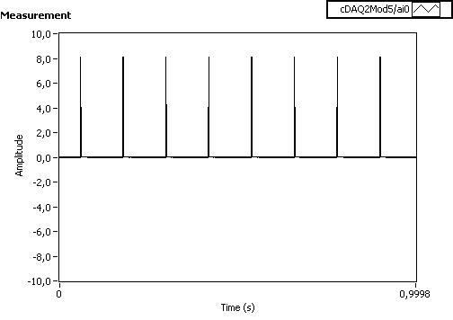

Ich will Drehzahl über ein Induktivsensor erfassen. Funtioniert super (drehzahl.vi)

Bei der drehzahl.vi bekomme ich ein solche AI Signal:
es ist wie man erwartet. Auf der Kupplung sitzt eine Schraube. Wenn rotiert das Motor dann bekomme ich ein Signal.

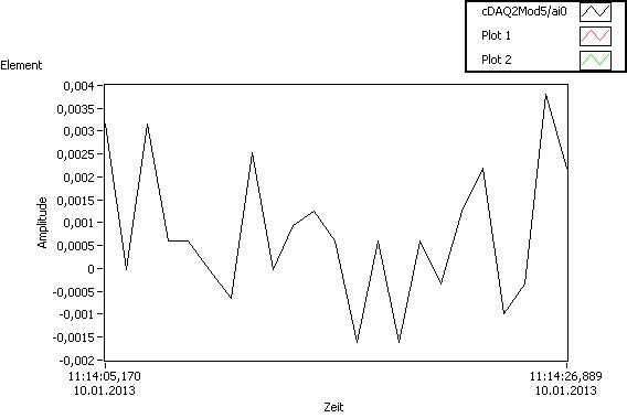

bei der temp_kraft.vi
und da sieht man die Unterschiede.

Zitat:da sieht man die Unterschiede.
Wie schon gesagt: einmal fragst du "N Samples" pro Iteration ab und im anderen VI nur "1 Sample". Das macht schon deutliche Unterschiede...
Wenn du die Signale gleich erfassen willst, solltest du das auch so programmieren.
