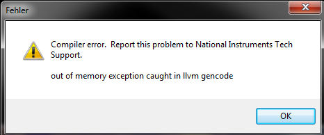

Ich habe einen neuen Rechner zur Verfügung gestellt bekommen.
Nun kann mein Programm (eine große VI mit einigen SubVIs) nicht mehr abspeichern.
Öffne ich das bisherige Programm und speichere es ohne etwas zu ändern, so klappt das.
Sobald ich aber nur die kleinste Kleinigkeit ändere, oder auch nur den Namen unter dem es gespeichert werden soll, so hängt sich LV beim abspeichern oder ausführen der VI auf.
Auch wenn ich den gesamten Inhalt der HauptVI rausschneide und in eine leere VI reinkopiere, so kann ich diese neue VI nicht abspeichern. Ahrg1

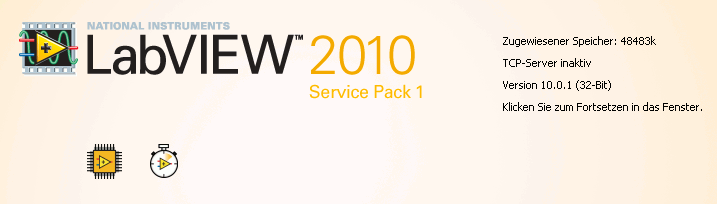

Die LabVIEW Version ist wieder die gleiche (2010).
Ich hab meinem Computer jetzt mal Zeit gegeben, ich dachte immer nur, dass LV sich komplett verabschiedet hat.
Allerdings nach geschlagenen 37min kam folgende Meldung Smile
Dank der Suchfunktion ergab sich: Service Pack 1 schafft Abhilfe.
Der war wohl auf meinem alten Rechner drauf.
*solved & closed*

Hallo hi,
es ist ja nicht so, dass LabVIEW die Angabe der installierten Version verbergen würde:
Man sie nur lesen...
