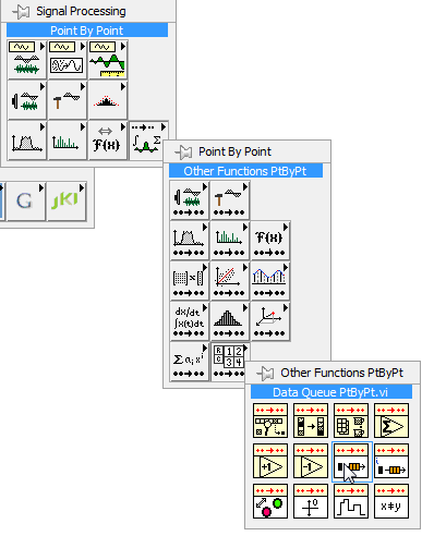

(11.05.2016 11:43 )jg schrieb:  Autsch, deine Version funktioniert zwar, aber hat ein paar gewaltige Nachteile. Vor allem wird irgendwann dein VI zwecks Speicherüberlauf abstürzen, denn du machst die Arrays in den Feedback-Nodes immer größer und größer - ohne Begrenzung.
hmm begrenze ich nicht auch auf 50??
Außerdem finde ich die Funktion "Data Queue..." per Quickdrop nicht.

11.05.2016, 12:51 (Dieser Beitrag wurde zuletzt bearbeitet: 11.05.2016 12:51 von jg.)
RE: Verlaufsdiagramm: Druck über Volumenstrom
Hier:
Du brauchst aber mind. das Full Development System.

11.05.2016, 13:43 (Dieser Beitrag wurde zuletzt bearbeitet: 11.05.2016 13:54 von Lucki.)
Ich finde die Funktion "Data Queue PtByPt" mit <Ctrl><Leertaste> auch nicht, abwohl das ihre Beschriftung - auch im deutschen LV - ist. In der Palette heißt sie "Daten-Queue", das wird gefunden, aber das konntes Du nicht wissen.
In der Palette ist sie von NI sehr gut getarnt, damit nicht jeder daherkommende Anfänger sie gleich benutzt. Big Grin
Signalverarbeitung / Punkt für Punkt / Weitere Funkt. / Daten-Queue. (Siehe Bild von Jens)
Falls jemand die Funktion nicht hat: Das BD ist sichtbar, und es ist nicht viel Code. Kreativer Nachbau für universelle Verwendung in jeder LV-Version hier:

11.05.2016, 14:14
Offtopic2
(11.05.2016 13:43 )Lucki schrieb:  Ich finde die Funktion "Data Queue PtByPt" mit <Ctrl><Leertaste> auch nicht, abwohl das ihre Beschriftung - auch im deutschen LV - ist. In der Palette heißt sie "Daten-Queue", das wird gefunden, aber das konntes Du nicht wissen.
Problem des deutschen LabVIEW? kA, aber im englischen (sowieso das einzig Wahre) funktioniert es.
12.05.2016, 13:29
TenaciousTim Offline
Beiträge: 21
Registriert seit: Apr 2016
2015
Ja ich benutze den deutschen Client, da ich auch auf deutsch die Dokumentation dazu schreibe.
Danke Lucki, so heißt es im deutschen und durch rumsuchen und den Hinweisen von Jens hab ichs auch gefaunden.Angel_not
