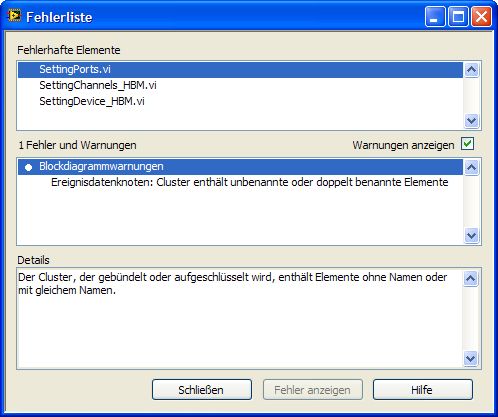

kenne mich leider nur sehr wenig mit Labview aus und daher ist mein Problem vielleicht banal.
Konnte bis jetzt aber leider keine Lösung finden.
Bearbeite ein altes Programm vermutlich von LabView 7 mit LabView 9.
Alle zugehörigen VI hab ich geladen und alle Fehler beseitigt.
Wenn ich das Programm jetzt ausführen möchte springt es immer nur zur Fehlerliste die aber eine Fehler mehr anzeigt (einige Warnungen schon).
Andere VI werden nach wie vor normal ausgeführt.
Vielen Dank
Stefan

(20.04.2011 08:41 )stefan.szemkus schrieb:  Wenn ich das Programm jetzt ausführen möchte springt es immer nur zur Fehlerliste die aber eine Fehler mehr anzeigt (einige Warnungen schon).
Welche Warnungen werden angezeigt? (Screenshot?)
Warnungen schon mal durchgegangen?
VI neu abgespeichert? 'Mass Compile' durchgeführt?

Vielen Dank NWO,
Habe die Vorschläge leider ohne Erfolg durchgeführt.
Bei den Warnungen (3) handelt es sich um bei allen um Unterprogramme die sich über die dopplung von Namen beschweren: "Der Cluster, der gebündelt oder aufgeschlüsselt wird, enthält Elemente ohne Namen oder mit gleichem Namen."
Dachte aber, da es sich um Unterprogramme handelt müsste das Hauptprogramm zumindest ausführbar sein.
(->Screenshot als Attachment)
Vielen Dank

Hallo Stefan,
Ein Hauptprogramm funktioniert ja über den Aufruf der Unterprogramme, folglich müssen diese funktionieren.
Wenn du bei einem Motor den Benzintank entfernst erwartest du ja auch nicht, dass er noch funktioniert oder? Idee
Hoffe das hilft dir weiter
