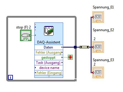

Moin,
ich hab mal eine Anfängerfrage: Mit einem CompactDAQ-System werden Spannungen gemessen (cDAQ-9178 mit Modul NI9205). Klappt auch alles soweit, aber der Wert der Spannungen wird jeweils nur ausgegeben, wenn das Programm gestoppt wird. Da der Spannungswert während der Messung aber verändert werden soll (gemessen werden Werte während eines Einstellvorgangs, der per Hand an einem Poti erfolgt), wäre es ja unpraktisch, immer den Wert nachzustellen, das Programm zu stoppen, den Wert abzulesen etc.
Gibt es dafür eine Lösung oder Idee? Wie würde es z.B. mit einer Schleife aussehen? Habe leider null Erfahrung damit.

Hier mal das VI, ich hoffe, ihr schlagt nicht die Hände über dem Kopf zusammen!Cool
Das Anzeigeelement hab ich mal probeweise in eine While-Schleife gezogen, hat aber nicht den gewünschten Effekt gehabt, also wieder weg damit...

Zitat:Das Anzeigeelement hab ich mal probeweise in eine While-Schleife gezogen, hat aber nicht den gewünschten Effekt gehabt, also wieder weg damit...
Was war der gewünschte Effekt?
Die Anzeige gehört in die Schleife!!! THINK DATAFLOW!!!

In "Think Dataflow" muß ich erstmal reinkommen. Vielleicht kann mir ja hier der eine oder andere etwas auf die Sprünge helfen.
Der gewünschte Effekt wäre gewesen, daß die Messwerte kontinuierlich ausgeben werden.
Wie genau soll das jetzt funktionieren mit der Schleife? Was für ein Schleifentyp, welche Bedingungen...?

Hallo Löffje,
nimm einen Chart statt eines Graphen, alles andere sollte passen...
(Wozu das SignalSplitten, wenn es nur ein einziges Signal ist? Ich mag ExpressVIs nicht, man sieht nicht, was dort passiert...)

Es handelt sich zur Zeit um 3 Eingangssignale, also muß ich sie doch wieder aufsplitten!

(03.04.2013 12:25 )Löffje schrieb:  Danke, GerdW, ich werds mal probieren.
In deinem Screenshot wird aber nichts (bzw. nicht korrekt) gesplittet.
