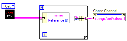

Sowas in der Art habe ich vor einiger Zeit auch schonmal gemacht.
Mir lagen dafür eine ID und ein Kanalname als 1D Array of Clusters vor. Das sah dann so aus:

(03.02.2015 15:24 )head91 schrieb:  bin neu in Labview und versuche nun schon seit 2h Daten aus einer .txt Datei einzulesen und anschließend in einem Kombinationsfeld auszugeben.
Hallo head91,
der thread heißt txt nach DropDown Menü. Gemäß deines ersten Beitrags bist du aber auf der Suche nach der Befüllung eines Kombinationsfeldes. Ein VI hast du auch nicht angehängt.
Warum machst du dir das Leben so schwer?!
Erklär doch einfach, was du vorhast und häng dein (nicht-/teilweise funktionierendes) VI an und im Nu hast du dein Problem gelöst. Ich bezweifle, dass du ein Kombinationsfeld haben möchtest.
Dein Grundproblem wird sein, eine txt-Datei einzulesen und daraus ein Array zu machen.
(s. Screenshot)
