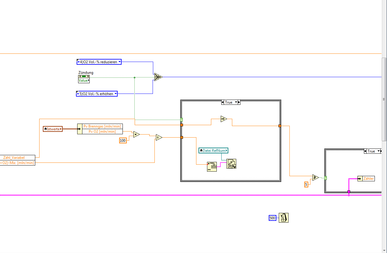

Hallo rc,
nach schnellem Überfliegen des VIs:
du liest zwar die Zählvariable aus dem Cluster, aber du merkst dir nirgends den aktuellen Wert des Zählers, indem du ihn in den Cluster zurückschreibst...

kann ich dann so wie im bild in den Array Zähler speichern? Oder ist das falsch?
Wobei ich hier noch mal fragen muss ob ich da mit dem +1 in der Case Struktur richtig mache?
31.10.2013, 17:09
Beitrag #80
RE: Massflowcontroller steuern und bei Bedarf Rampenfahren
Hallo rc,
um einen Wert in einen Cluster zu schreiben, musst du Bundle(ByName) verwenden. Das sehe ich nirgends im Bild...
