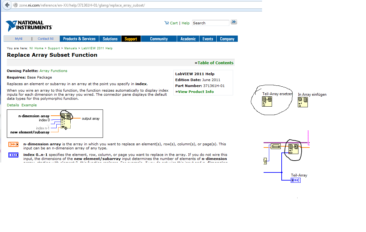

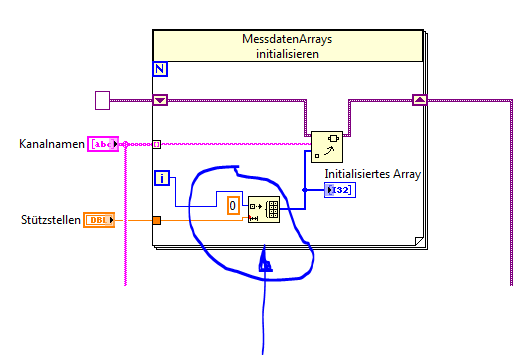

Hallo GerdW,
vielen Dank für Deine Antwort.
>>Allerdings mit Arrays fester Länge…
Ich habe doch ein Array mit fester Länge, oder doch nicht? In der ersten for-Schleife hatte ich ein Array initialisiert mit Anzahl Stützstellen (siehe blauer Kringel im Bild).
>>- Wenn du dem GetAttribute den Datentyp vorgibst, brauchst du kein extra FromVariant danach…
Meinst Du das so, wie in dem Bild mit dem schwarzen Kringel? Ich hab jetzt einfach den Datentyp an den Eingang "Standardwert" verbunden.
>>Das Problem ist nicht das Get/SetAttribute, sondern das InsertIntoArray:...
Wird denn bei dem Befehl InsertIntoArray das komplette Array im Speicher kurz abgebildet? Ich dachte lediglich, dass nur der Teil von dem Array ersetzt wird, den ich halt neu anfügen will und der alte Teil soll gelöscht werden.
>>- Ich nutze diese Vorgehensweise,
Heisst das also, dass Du es genauso machst, wie jetzt in dem Bild von mir - also eine Rotation vornehmen und dann das InsertIntoArray verwenden, auch wenn das ein "Problem" ist?

RE: Messwerte flott in einen Graphen darstellen
Hallo Hasenfuss,
Zitat:Ich habe doch ein Array mit fester Länge, oder doch nicht?
Nein, hast du nicht!
Zitat:In der ersten for-Schleife hatte ich ein Array initialisiert mit Anzahl Stützstellen.
Das ist hier irrelevant.
Zitat:Wird denn bei dem Befehl InsertIntoArray das komplette Array im Speicher kurz abgebildet? Ich dachte lediglich, dass nur der Teil von dem Array ersetzt wird, den ich halt neu anfügen will und der alte Teil soll gelöscht werden.
Mit InsertIntoArray wird etwas in ein bestehendes Array eingefügt - so steht es in der LabVIEW-Hilfe. Damit wird das Array länger und der Memorymanager muss neuen Speicher allokieren!
Ich arbeite mit Arrays fester Länge und ReplaceArraySubset…

Hasenfuss Offline
Beiträge: 331
Registriert seit: Dec 2012
Hallo GerdW,
Ich hab mir grad nochmal ReplaceArraySubset und InsertIntoArray angeschaut - das Symbol unterscheidet sich nur durch einen ganz winzigen Pfeil. Die deutschen Bezeichnungen sind wohl TeilArray ersetzen und InArray einfügen.
Aber ich habe doch in meinem Beispielprogramm auch die Funktion mit dem kleinen Pfeil verwendet - also ReplaceSubset und nicht InsertInto? Oder wo liegt da gerade mein Denkfehler?
01.07.2015, 11:37
Hallo Hasenfuss,
da siehst du mal, warum es ungünstig ist, nur Bilder und keine VIs anzuhängen.
Habe ich wohl selbst verwechselt…
