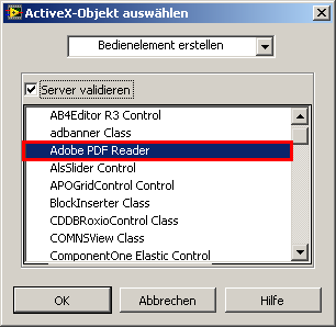

Guten Tag Allerseits.
Die Variante mit ActiveX von "e g" habe ich nachprogrammiert und ich krieg immer diese Fehlermeldung:
Code: 3008
"Für die angegebene Klasse kann keine ActiveX-Schnittstelle aufgerufen werden. Prüfen Sie, ob der ActiveX-Referenztyp die korrekte Klasse für diese Operation ist. in Unbenannt 1"
Kann mir freundlicherweise jemand verraten, ob es ein Implementierungsfehler ist oder ob ich irgendwelche Systemvariabeln setzen/ändern muß, damit es läuft?
Danke im voraus.
Gruß K. A.
PS: Bitte keine alternativen Vorschläge, wie man das Problem anderweitig lösen kann. Ich hätte sehr gerne eine Lösung/ einen Hinweis für diese konkrete Konstellation.
(Der src-Eigenschaftsknoten ist deaktiviert)
Lv09_img2
Sonstige .ctl  Datei_name_pfad_combo.ctl (Größe: 5,25 KB / Downloads: 379)
Sonstige .vi  Set_and_Display_PDF.vi (Größe: 14,98 KB / Downloads: 426)

PDF auf Knopfdruck anzeigen lassen, wie?
Ohne jetzt deine VI anzuschauen, würde ich sagen, dass du anstelle eines ActiveX-Container eine ActiveX-Referenz auf dem Frontpanel hast.
03.11.2009, 15:35
b_laudrup Offline
Beiträge: 10
Registriert seit: Oct 2009
52074
' schrieb:Ohne jetzt deine VI anzuschauen, würde ich sagen, dass du anstelle eines ActiveX-Container eine ActiveX-Referenz auf dem Frontpanel hast.
Du hast recht aber die Referenz durch ein Container zu ersetzen hat jetzt auch nicht viel gebracht.
Ich wäre Dir für ein minimal Beispiel sehr verbunden..
Einfach der Reihe nach abarbeiten...
Gruß SeBa

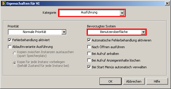

God save SeBa (and Whiskas)
Danke vielmals.. Ich mußte noch das System unter VI-Einstellungen anpassen, aber dann hats geklappt.
Vielen Dank nochmal.
' schrieb:God save SeBa (and Whiskas)
Du meinst Bild 4 oder noch was Anderes?
Gruß SeBa
Rette einen Baum!
03.11.2009, 16:42
b_laudrup Offline
Beiträge: 10
52074
Genau Bild4 war gemeint.
Hatte ich im Übereifer übersehen.
