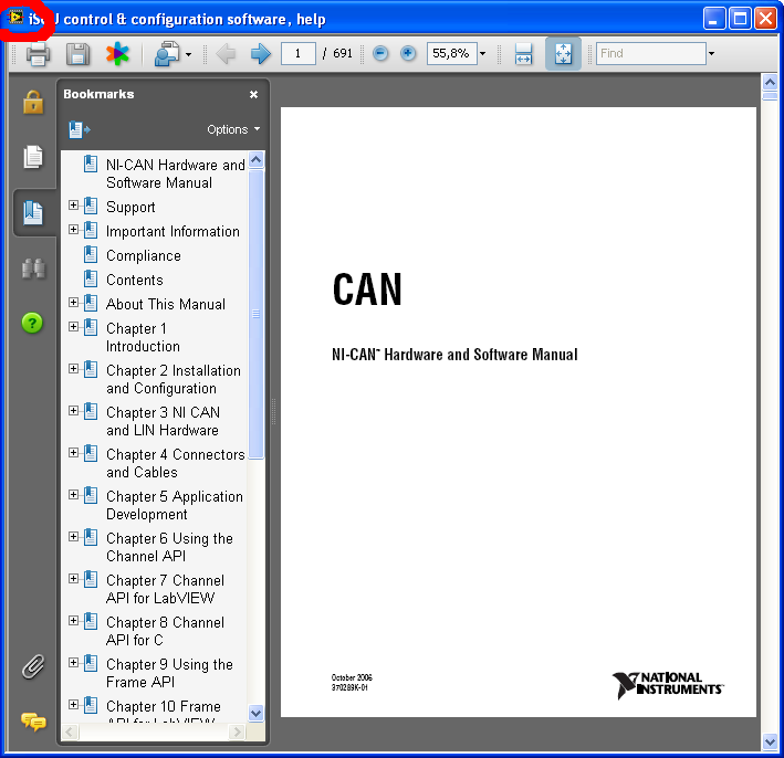

ich stehe momentan vor dem gleichen Problem. Die hier verwendete Lösung funktioniert auch ganz gut, allerdings möchte ich es so haben, daß das Standardprogramm für die PDF-Anzeige gewählt wird, da evtl einige Benutzer andere Versionen des Acrobat Readers, das voll Acrobat Paket oder einen alternativen PDF-Viewer benutzen könnten. Gibt es da eine Möglichkeit?

Für den Standard Webbrowser gibt es sowas. Für PDF-Viewer habe ich noch nichts gefunden. Aber ich habe es über ActiveX gemacht und den Acrobat Reader Installation in die Installationsroutine hinzugefügt.

' schrieb:Für den Standard Webbrowser gibt es sowas. Für PDF-Viewer habe ich noch nichts gefunden. Aber ich habe es über ActiveX gemacht und den Acrobat Reader Installation in die Installationsroutine hinzugefügt.
Schau mal in vi.libPlatformbrowser.llbOpen Acrobat Document.vi. Vorausgesetzt ein standard Viewer für PDF Files inst installiert, macht dieses VI eigentlich alles was nötig ist.

Cool, Danke. Ich habe mir schon gedacht, dass irgendwo in der Win Registry ein Eintrag für Standard PDF Programm liegt. Es war mir aber zu aufwendig es rauszufinden.
Was ist eigentlich DDE ?
eg
