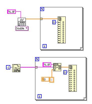

HILFE, bei diesem Konstrukt krieg ich die Krise:
Wenn du schon das gesamte File einliest, nur um die Anzahl der Zeilen festzustellen, dann mach doch einfach so weiter:
Zur Wandlung Text in Zahlen: Es wäre nicht schlecht, auch mal einen Datensatz hochzuladen (oder einen Screenshot davon). Wie sind die Zahlen dort abgespeichert, mit Punkt oder mit Komma als "Komma"zeichen?
Ansonsten müsste deine Wandlung eigentlich eine Zeit inkl. Sekunde liefern...
