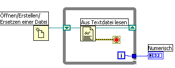

So müßte es gehen:
Option "Zeilen einlesen" (rechte Maustaste) aktivieren. Wenn es keine Zeilen mehr gibt, kommt eine Fehlermeldung, die die Schleife beendet. Bei einer Datei mit 3 Zeilen kommt als Ergebnis 2 heraus, Du mußt also evtl. das Ergebnis noch inkrementieren.

20.04.2007, 06:57 (Dieser Beitrag wurde zuletzt bearbeitet: 20.04.2007 07:00 von Lucki.)
Bei vorhandenem Excel-Sheet Ende der Daten finden
' schrieb:@ Lucki:
Das funktioniert komischerweise bei mir nicht. Die jetzige Datei endet nach drei Zeilen und die Schleife geht viel weiter (hab sie bei hundert ca. abgebrochen). Kann das vielleicht auch daran liegen, dass ich eine xls-Datei habe, die mit den Zusatzmodulen von LV ertsellt wurde?
Keine Ahnung, aber eine Fehlerfindung sollte doch kein Problem sein:
1.) Die xls - Datei mit einem normalen Texteditor öffnen. Handelt es sich wirklich um einen dreizeiligen Text? Auch Leerzeilen gelten als Zeile. Ist es vielleicht ein Text mit 3 Zeilen und 500 Returns?
2.) Die am Ausgang des VI "Aus Textdatei lesen" anliegenden Zeilen auslesen und an einen Index-Ausgang der Schleife legen. Dort Array-Anzeige anschließen. Was für Zeilentexte werden da bei 100 Durchläufen ausgelesen, wenn die Datei doch nur 3 Zeilen hat?
Mein Verdacht ist allerdings, daß Du, obwohl ich ausdrücklich darauf hingewiesen habe, die Option "Zeilen lesen" nicht aktiviert hast. Dabei ändert sich das Bild des VIs. Es muß genau so aussehen wie in meinem Bild, d.h. unter der Brille im VI müssen Zeilen zu sehen sein!

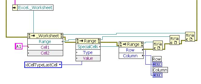

Trotzdem vielen Dank!!!!
Habe es mittlerweile mit Hilfe von ni.com/zone herausgefunden. Es geht mit ActiveX. Man muss nur vorher das zu wünschende Blatt (Worksheet) aktivieren.
Die Abfrage sieht dann wie im angehängten Bild aus.....
