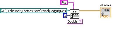

Wieso kann das labview meine Tabelle nicht lesen (siehe Bild)?
Was mach ich falsch?
und wie speicher ich einen Wert aus Labview an einer ganz bestimmten Zelle in der Tabelle?

Hallo seitzo,
Zitat:Wieso kann das labview meine Tabelle nicht lesen (siehe Bild)?
- Weil du den Unterschied zwischen proprietärem Excel-Format und (csv-formatierten) Spreadsheet-Daten nicht verstanden hast.
- Weil du zu faul warst, die Kontexthilfe zu lesen.
- Weil du zu faul warst, hier im Forum nach einer Antwort zu suchen...
25.10.2011, 08:11 (Dieser Beitrag wurde zuletzt bearbeitet: 25.10.2011 08:11 von jg.)
RE: aus excel lesen und schreiben
Und wieder einer mit dem typischen Missverständnis.
Die beiden VIs "Write to/Read From Spreadsheet File" arbeiten nicht mit einem nativen Excel-File-Format, da kannst du noch so viel *.xls-Endungen einstellen, sondern mit ASCII-Dateien im csv-Format. Wenn du also versucht, eine echte Excel-Datei auszulesen, dann geht das nur per ActiveX. Schreiben in eine ganz bestimmte Zelle geht auch nur per ActiveX.
Mit "Write to Spreadsheet File" kannst du nur einen gesamten File erzeugen oder Zeilen an die bestehende ASCII-Datei anhängen.
Bespiele für ActiveX und Excel findest du im NI Example Finder oder hier im Forum im Excel-Unterforum.

Dazu brauchst Du ActiveX oder das Report Generation Toolkit (das wohl auch ActiveX verwendet).
Hier 2 Bsp.:
11.0 .vi  Excel_auslesen.vi (Größe: 21,63 KB / Downloads: 3289)
11.0 .vi  Excel-Tabelle schreiben.vi (Größe: 18,4 KB / Downloads: 2523)
