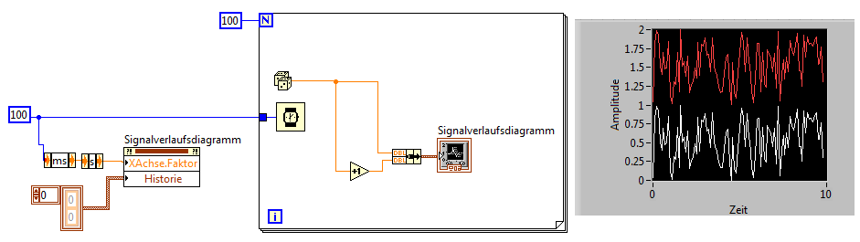

Wie müsste denn dieses VI aussehen um 2 Signale oder mehr gleichzeitig
auf dem Graph darstellen zu können?
Es ist bestimmt nicht viel aber ich komme einfach nicht drauf...

Ob Graph (Siehe Deinen Text) oder Diagramm (Siehe Dein VI) - das macht einen wesentlichen Unterschied. Was von den beiden meinst Du wirklich?
Falls das VI gilt, dann würde die Lösung so aussehen:
Diese umständliche Variante braucht man aber nur bei nicht äquidistanten dt. Normalerweise genügt das:

(10.07.2012 13:17 )Lucki schrieb:  Ob
Vielen Dank Smile

Wie erstelle ich oder wie heißen diese beiden Blöcke vor dem Eigenschaftsknoten?

(10.07.2012 14:06 )cRyo schrieb:  Wie erstelle ich oder wie heißen diese beiden Blöcke vor dem Eigenschaftsknoten?
Vergiss das, das sind UNIT-Knoten für des Rechnen mit physikalischen Einheiten. Das ist mein ganz persönlscher Tick, ms in s umzurechen. Der Rest der Menschheit dividiert an dieser Stelle einfach durch 1000.

(10.07.2012 15:09 )Lucki schrieb:  Vergiss das, das sind UNIT-Knoten für des Rechnen mit physikalischen Einheiten. Das ist mein ganz persönlscher Tick, ms in s umzurechen. Der Rest der Menschheit dividiert an dieser Stelle einfach durch 1000.
Einfach göttlich! Big Grin
Wobei ich mir bei den LVF-Geeks, die wir alle sind, nicht so sicher bin, ob die zum o.g. Rest gehören.
Also mich hat das zum Nachdenken gebracht. Immerhin ist es selbstkommentierender Code - vorr. man kennt die Funktion.
Danke und sry, falls ich genervt hab.
11.07.2012, 10:26 (Dieser Beitrag wurde zuletzt bearbeitet: 11.07.2012 10:27 von Lucki.)
RE: Aktuelle Zeit und 2 Signale im Graph
Nein, Du nervst nicht. Außer dass es selbstkommentierend ist gibt es noch einen zweiten Grund: die ms sind Int, die sec Dbl, und ich hasse Konvertierungspunkte. (Natürlich wird intern so oder so konvertiert, aber der Punkt ist optisch weg, und das ist die Hauptsache Big Grin)
